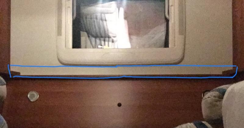

Ho da poco acquistato un Laika 595 xr usato (2010).
Ho un dubbio su una possibile infiltrazione! Forse é solo una mia paura, ma comunque vorrei un parere da qualcuno che conosce bene questo modello.
Ho scattato alcune foto della zona interessata. È la parte del tetto tra il capolino e l’oblò sopra la dinette.
Macchie di umidità nn c’è ne sono e nemmeno odore di muffa. La parte di tetto interessata é più morbida uniformemente su tutta la larghezza ( come indicato nel riquadro blu nella foto).
È possibile sia semplicemente un punto di raccordo tra la parte dritta del tetto e quella bombata del capolino?
Grazie a tutti,

Buonasera a tutti, Ho da poco acquistato un Laika 595 xr usato (2010). Ho un dubbio su una possibile infiltrazione! Forse é solo una mia paura, ma comunque vorrei un parere da qualcuno che conosce bene questo modello.
Ho scattato alcune foto della zona interessata. È la parte del tetto tra il capolino e l’oblò sopra la dinette. Macchie di umidità nn c’è ne sono e nemmeno odore di muffa. La parte di tetto interessata é più morbida uniformemente su tutta la larghezza ( come indicato nel riquadro blu nella foto). È possibile sia semplicemente un punto di raccordo tra la parte dritta del tetto e quella bombata del capolino? Grazie a tutti, Davide Davide
aspettando che ti rispondano gli esperti, ti posso dire quel poco che so. Io ho un X700 (2009) e ho avuto delle macchie su quei punti. Prontamente fatto vedere ad un officina, era l'inizio di infiltrazione. Nessun danno , il legno era intatto , sostituito su consiglio del forum anche l'oblo'. Quello che voglio dire è che sul mio ho avuto tutto il tempo di rimediare. Mai fatto controllo sigillature in 5 anni ed il camper sempre sotto le intemperie. Comunque intanto comprati un idrometro (lo vendevano anche alla LIDL ) di pochi soldi e vedi la differenza con altri punti. Poi se lo hai comprato dove penso io dovresti avere la garanzia?

Buongiorno, io sono stato possessore di un x696r e anch'io io avuto lo stesso problema' con l'oblo
del bagno, guardano a fiaco della cornice dell'oscurante mi accorsi di una piccola macchia piu scura, dopo un attimo di smarrimento e temendo all'infiltrazione visto che 3 gg prima lo avevo usato con pioggia battente, presi subito contatto con l'officina dove mi servivo quando avevo problemi, lo portai mi smontarono l'oblo' e mi confermarono che in effetti vi era una piccolissima infiltrazione , ma essendo stata scoperta subito non aveva causato nessun tipo di danno, effetuata la nuova sigillatura e rimontato l'oblo' non ebbi piu in futuro nessun problema.
se posso darti un consiglio fallo vedere subito dove l'hai comprato con gli strumenti adatti che usano loro lo scoprono subito.

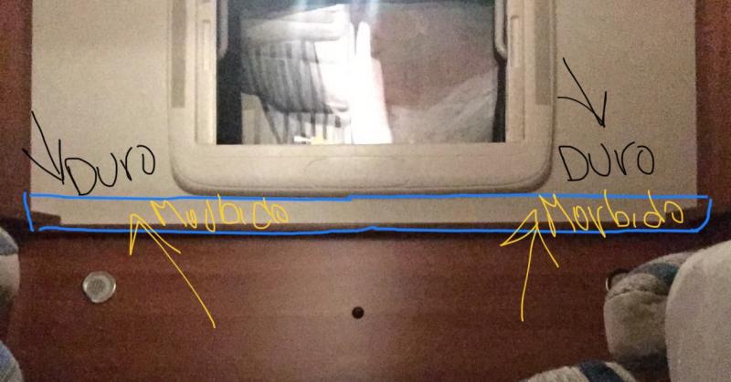

Ciao, ho un Laika identico al tuo, 2010, nel tempo ha superato indenne i controlli Laika per le infiltrazioni inoltre è rimessato al coperto tutto l'anno tuttavia condivido in toto il discorso di Vadopiano. Questa sera sono
andato a controllare la parte incriminata, non ha infiltrazioni ed il colore del tetto è uniforme, però se premi molto forte con un dito ti accorgi che è più morbido rispetto ad un punto più distante dall'oblò, secondo me è un problema di struttura. Quando lo lavo faccio qualche passo sul tetto posizionando prima una lastra di stirodur ma rimango lontano dall'oblo anteriore, mi ispira poca fiducia. Ric
Ciao Ric,
Penso sia proprio come dici tu un problema di struttura. Praticamente c’è una riga più dura del tetto e poi avanti in prossimità della curva del capolino lo stesso diventa più morbido uniformemente per tutta la lunghezza del camper (come se ci fosse una "riga").
Ho fatto anche un mini video,  ma nn so come mandartelo, per confrontalo.FB66E67B-D656-45FD-8F25-3F9BED4C37E1.jpeg
Oggi ho preso l’ igrometro e ho controllato la zona, non dava nessun segnale di umidità.
Grazie mille,
