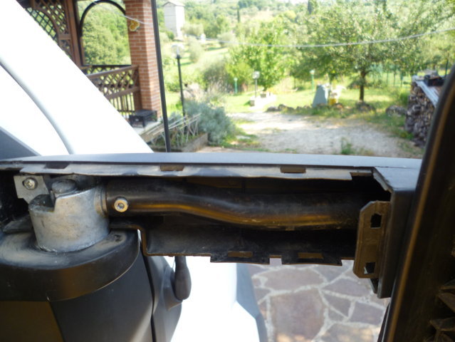

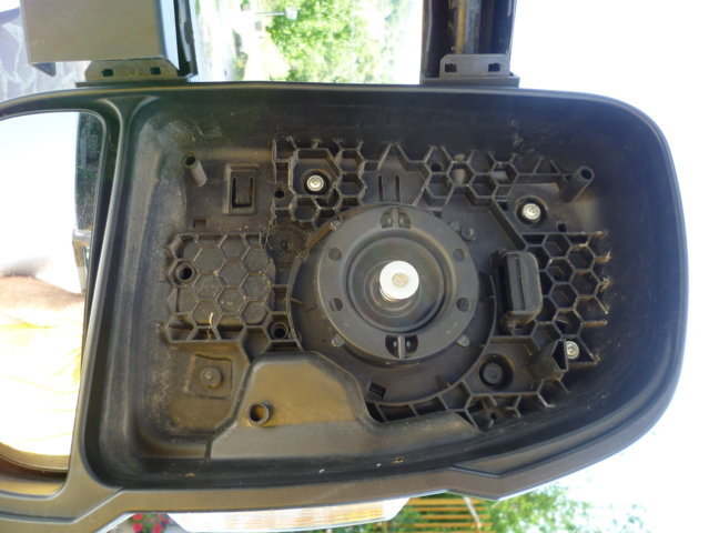

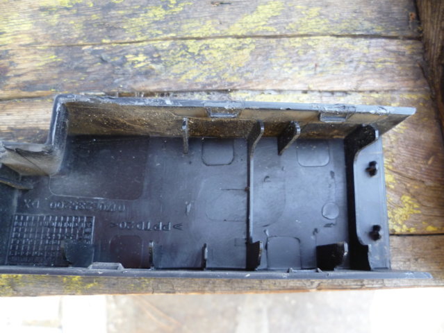

Ho solo queste foto di quando ho aperto il mio,spero ti siano utili

Ma per smontare la calotte devo prima rimuovere le cover del braccio vero?

Grazie1000 Ma per smontare la calotte devo prima rimuovere le cover del braccio vero? Alessandro Alex
Si,hanno dei dentini da incastro,nelle foto si notano bene.Lo specchio grande è ad incasso nella rosetta che si vede nella 1° foto

Ciao MarcoBo grazie mille ottima spiegazione mi aiuterà molto nel lavoro. Puoi faccio qualche foto per I posteri... Una domanda; quando stacco gli specchietti (entrambi vero?) stacco solo lo specchio oppure specchii incollato al subborto di plastic? Grazie ancora   Alex
gli specchi sono montati a pressione sul supporto tondo che ne comanda il movimento (vado a memoria), infilandosi con una spatola e tirando si dovebbero sganciare dal supporto (attenzione che se sono riscaldati avranno due fili che dovrai staccare una volta sganciati).
Ovviamente il supporto di plastica incollato dietro allo specchio e che serve a riagganciarlo lascialo dove si trova, ti servirà dopo.

In orifine l'unione fra braccio e calotte viene fatto tramite dei piolini del braccio che vengono fatti passare nei foro della calotte e poi "ribaditi" deformandoli a caldo. Io li ho tagliato e saldato con saldatore braccio e calotte.
