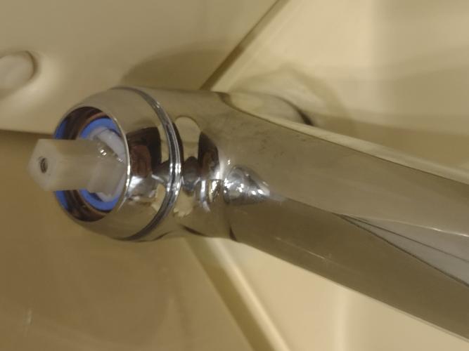

Ciao, la cartuccia del lavandino del bagno del mio Laika è arrivata a fine carriera
Vorrei sostituirla, ma la ghiera di copertura non ne vuole sapere di togliersi, gira( a fatica) ma non sembra avvitata, continuo  a farla girare ma non sembra svitarsi
qualcuno con lo stesso mezzo si è cimentato nella sostituzione e mi sa dire se è dentro a pressione o meno?
ora l'ho annegato nel viacal, sperando domani venga via più facilmente

non mi pare che quel mix sia con micro , comunque la calotta cromata potrebbe essere infilata a pressione ma potrebbe anche essere ad incastro non a pressione , se fosse infilata a pressione tra il corpo del mix e la calotta infilaci quanto basta la punta di un piccolo cacciavite poi fai leva , se se fosse ad incastro dovresti girarla e mentre la giri in contemporanea la tiri verso di tè

Ciao appena cambiata ,fai leva con una lama sottile  verso l,alto non è avvitata

Non è di certo avvitata

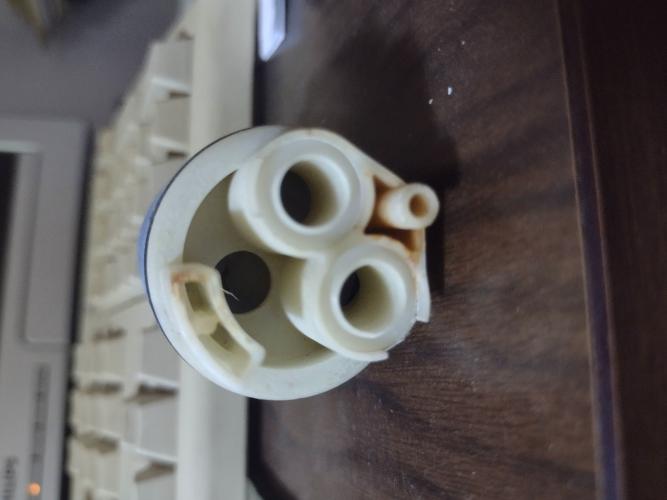

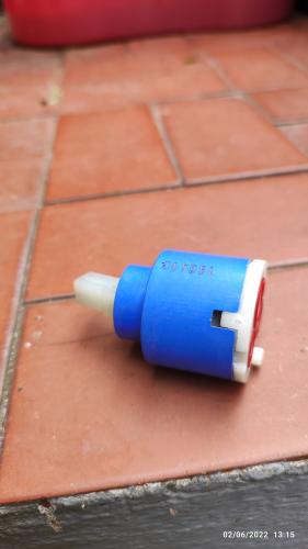

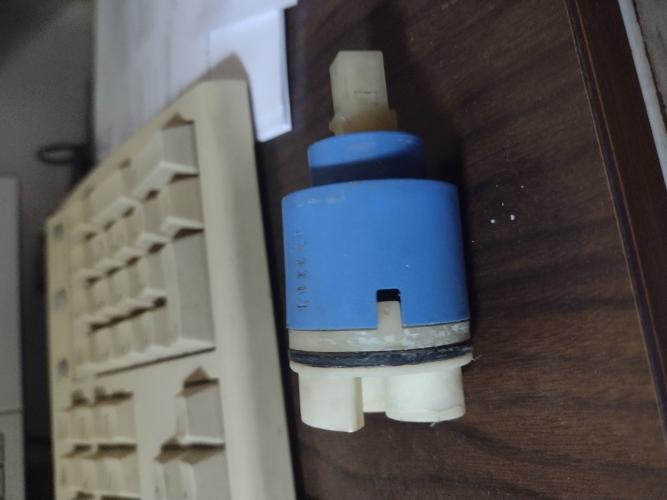

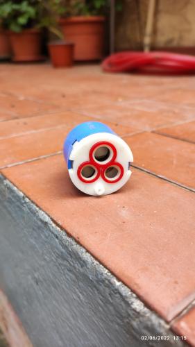

IMG_20220602_121208433.jpgIMG_20220602_121152161.jpgsono riuscito a smontare il mix, ma purtroppo non riesco a trovare la cartuccia di ricambio nei normali brico, e in rete nei vari negozi camper non sono uguali
non ho voglia di cambiare il rubinetto
qualcuno sa esattamente che marca è per poter fare una ricerca più approfondita?
anche perchè non ne ho mai viste così

Purtroppo non ti so aiutare, ma se non riesci a trovare nulla nei brico vicino a casa, ti consiglierei di andare in un negozio di termoidraulica (essendo fornitori dovrebbero avere una scelta maggiore perchè i brico di solito trattano le loro marche e nelle "offerte" mi è stato detto che tengono i rubinetti, ma non i ricambi)

potrebbe essere questa?
https://www.amazon.it/Acquastil...
 purtroppo non trovo le misure ( tranne il diametro che è 35mm) per  fare un raffronto

Ciao no  non è quella. Porta come campione la vecchia al negozio ,non Brico Io l,avevo presa al Brico e non era compatibile ,se trovo ancora la vecchia ti mando foto
