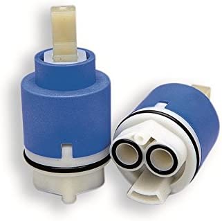

Questa è completamente diversa da quella che ho smontato e da quella del link
È molto più simile quella del link che la tua

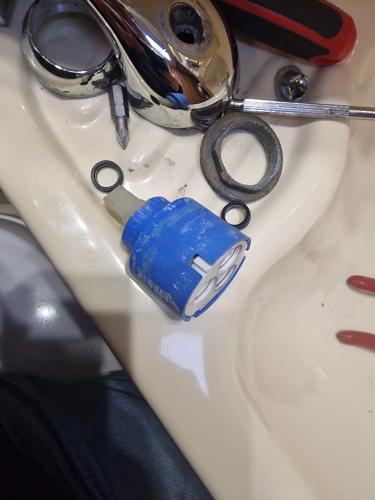

Diametro 0,35  sul mio era così ,però per non sbagliare ,com',e capitato a me porta il campione vecchio ,,,un po' caruccia per me ,20,€

Silvio non sprecare tempo presso vari brico o presso negozi di termoidraulica , purtroppo quella cartuccia o una compatibile non la troverai , l'unica alternativa è un conce Laika ben rifornito di ricambistica , tuttavia se da qualche parte sul corpo del mix ci fosse stampigliato il marchio si potrebbe tentare una ricerca

Silvio se hai  ordinato da Amazon tipo quella raffigurata anche se il diametro e altezza coincidono non riuscirai a inserirla nelle sedi del tuo mix , tra l'altro se richiedi un reso temo che dovrai pagare il trasporto perchè l'errore è tuo e non di Amazon a meno che riesci a dimostrare che è un prodotto difettoso anche se non vero , io in queste disoneste gabole non riuscirei
quale sarebbe quella di Amazon ?

hai ragione, era sol ad incastro, con un piccolo cacciavite piatto ho forzato ed è venuta via
che poi non si può nemmeno dire ad incastro perchè non c'è nessun incastro, viene tenuta ferma dal dado in ottone che tiene serrata la cartuccia, il diametro della boccola cromata è precisa sugli angoli smussati del dado di ottone

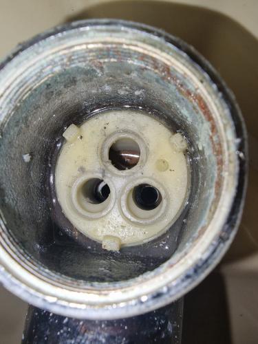

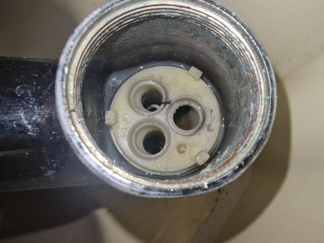

ciao. riprendo un vecchio post, sperando di potermi chiarire le idee.
sto provando a sostituire la cartuccia del mix bagno del mio 10.1 e sembra essere uguale a quella del post.
ho pero' difficoltà nello smontaggio: mi resta incastrato un pezzo bianco che penso debba venire via. ma è talmente duro che mi sta venendo il dubbio che non sia da togliere. ho già provato con anticalcare e wd40...
qualcuno mi puo' dare info per favore? il pezzo bianco incastrato,

è da togliere o fa parte del corpo del miscelatore?
allego alcune foto di dove sono arrivato...
mille grazie!

ciao. riprendo un vecchio post, sperando di potermi chiarire le idee. sto provando a sostituire la cartuccia del mix bagno del mio 10.1 e sembra essere uguale a quella del post. ho pero' difficoltà nello smontaggio: mi resta
incastrato un pezzo bianco che penso debba venire via. ma è talmente duro che mi sta venendo il dubbio che non sia da togliere. ho già provato con anticalcare e wd40... qualcuno mi puo' dare info per favore? il pezzo bianco incastrato,   è da togliere o fa parte del corpo del miscelatore? allego alcune foto di dove sono arrivato... mille grazie!
è da togliere
