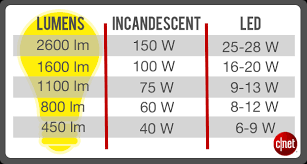

tabella lumen/watt  delle lampadine

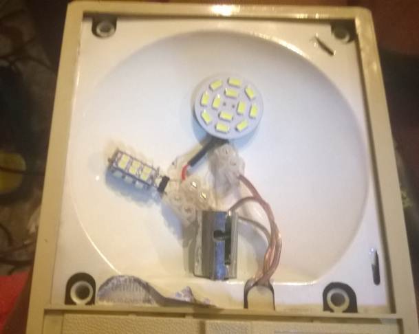

Su un banchetto ho trovato questi :la piastrina
sul posteriore hanno un dissipatore che ho dovuto limare un po su un lato posteriore
Sono dati per 2w ma ho misurato 0,270 A a 12 V quindi sarebbero 3 abbondanti ma c'è da dire che a 7 V facevano ancora una luce diciamo......di emergenza : insomma non si spegnevano .Temperatura di colore 4200 :ottima per stemperare quella delle plafoniere che ho lasciato. Ho lasciato anche i vetrini dei faretti :non mi sembra che scaldino troppo.
Saluti,Giuseppe
ellebi
ellebi
14/04/2010 321
Inserito il 19/05/2016 alle: 20:38:31
Hanno un bell'aspetto solido ...e professionale... dovrebbero dissipare molto bene...
