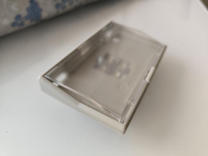

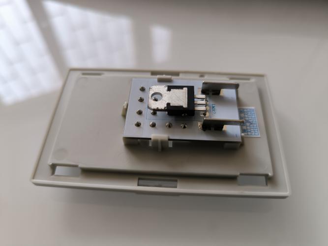

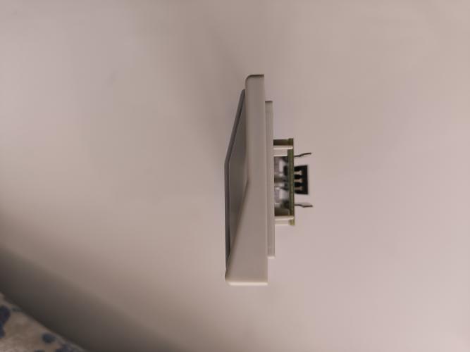

Ciao a tutti, vorrei sostituire in blocco la lampada di un frigo dometic RM 7405. Sapete come si smonta?allego foto della lampada.

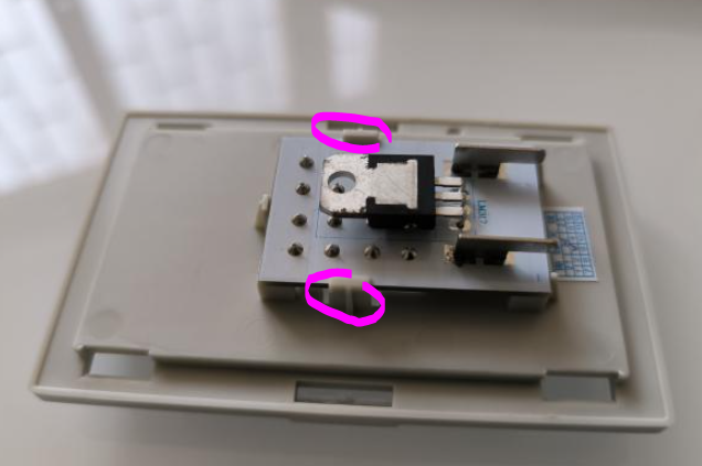

sembra essere una illuminazione a led, la quale si può sostituire soltanto cambiando anche tutta la schedina elettronica a corredo.
Detto questo, basta fare leva con attenzione su queste linguette e scheda+led si separeranno dal portalampada
