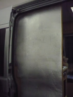

Fai un blocco removibile sul binario del portellone in modo che si apra solo quanto desideri e applichi una "grondaia" sopra al portellone così hai risolto il problema del gocciolamento quando piove e non esce il caldo. Inoltre puoi mettere anche questo pannello: vedi anche: [url]http://camperaptor.blogspot.it/2012/09/si-avvicina-linverno.html Mauro,Deborah, Jurij e Zoe http://camperaptor.blogspot.it/ http://www.facebook.com/groups/VelociCamperRaptor/
