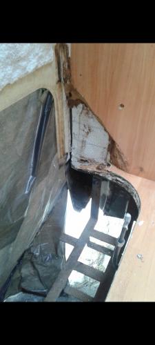

Ho lo sportello gas infiltrato nella parte bassa
Lo farò ricostruire.
Ma chiedo se questa infiltrazione può compromettere anche il resto della parete o sì limita a rovinare lo sportello? Essendo comunque un pezzo a se staccato dalla cornice in alluminio

si è ammalorata la parte mobile (la porta che si apre) o quella fissa ?

Parlo per esperienza personale avendo avuto questo problema, lo sportello ( parte mobile )  è con la sua cornice in alluminio o plastica un oggetto a se, se il bordo della sede sulla parete dove è allocato è sigillato a dovere non c'è possibilità che venga coinvolto nella infiltrazione dello sportello.

Dovrebbe riguardare solo lo sportello, ma controllare anche la patente adiacente al vano, male non fa

Solo la parte mobile dello sportello..non dove c'è la serratura...ma la parte bassa gli ultimi 5/6 cm

Anch'io ti consiglio di controllare con l'occasione bene anche il resto, soprattutto i punti di fissaggio della cesta supporto portabombole.
Esperienza diretta nrl mio camper, un,infiltrazione dovuta ad un angolo cornice vano portabombole, la cornice sulla parete, invisibile e insospettabile mi stava mangiando la porzione pavimento che soregge il portabombole.
Mi sono accorto facendo un miglioramento di coimbentazione tra portabombole e mobiletto interno, era impossibile altrimenti vederla.
purtroppo i nostri camper sono fatti col c#lo.Se non mi accorgevo, con gli anni, potevo perdere le bombole.
Qua ho già tolto il box in plastica del portabombole per rinforzare il tutto von staffe.
Nel taglio della parete sotto la cornice del portabombole nessun travetto di rinforzo...una vergogna.

Farei fare un controllo accurato da una officina specializzata, la mia paura è che dove c'è una infiltrazione, potrebbe essercene un'altra...
