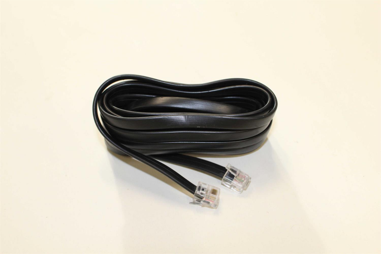

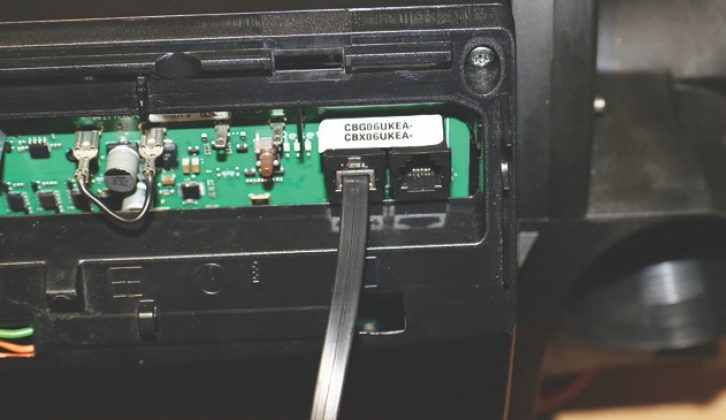

Mah, ho i miei dubbi che possa essere il cavo, a meno che qualcuno, e non si sa perchè, lo abbia tagliato e ricongiunto male.
Il cavo che va dalla stufa al pannello (sia rotella che CP Plus) è un cavo come un cavo telefonico, gia intestato con i due connettori e quindi a prova di errore.
Se pensi che sia il cavo manomesso in maniera maldestra da qualcuno, potresti provare a collegare il pannello alla stufa con un secondo cavo nuovo e volante, almeno per vedere se con il cavo nuovo risolvi o no.
Però, io penso che se qualcuno avesse tagliato il cabvo e ricollegato un connettore ma messo a rovescio, piu probabilmente la stufa non andrebbe proprio.
Io andrei a un centro TRUMA Service Partner (quelli indicati con il simbolo della chiave inglese) e li, collegando il computer diagnostico, i sanno dire che problema ha la stufa e senza andare a caso.
