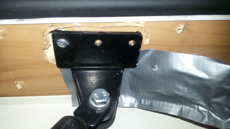

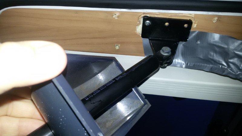

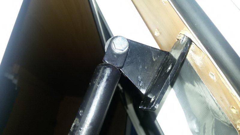

Stamattina sono riuscito a fare un paio di foto.
Il gavone è quello dei letti a castello in coda longitudinali e si apre in verticale (cioè ha le cerniere orizzontali).
1) Situazione con gavone aperto
2) in questa si vede anche il supporto che copre la staffa
3) in fase di chiusura tende a staccare anche l'ultima vite rimasta.gavone%20in%20chiusura.jpg
Avevo pensato di spostare la staffa di qualche millimetro giusto per riuscire a mettere nuove viti, ma dovrei farlo anche sull'altra molla dalla parte opposta del gavone? Altrimenti temo che non lavori piu' correttamente.
Bucando sulle viti tranciate temo di fare dei "crateri".
Mettendo delle copiglie di legno (anche se non ho capito bene cosa intendi, tipo quelle che si usano nei mobili?) ed incollandole terrebbe lo sforzo o escono dalla sede al primo strattone?

io metterei tra il portellone e la staffa del pistone, una bella piastra in alluminio o inox almeno il doppio della superficie della staffa e molte viti annegate nel collante, in modo da suddividere lo sforo  du più viti possibili. se poi la piasta si riesce ad incollare o a saldare al supporto, sarebbe meglio

Si, parlo di quelle che si usano nei mobili. Le devi piantare e mettere la colla nel foro di piantaggio.
Se proprio non sei sicuro allora fai come scrive  impiegatodelvolante , metti una bella piastra e la fissi con molte più viti, poi il supporto lo avviti alla piastra di alluminio.

Questa di impiegatodelvolante mi sembra la più semplice e robusta. Le due piastre le unirei con viti a ferro a testa scasata e dado, facendo la ceca lato piastrino aggiunto.
In alternativa, rimosse le viti spezzate, userei quelle bussole esterno filetto a legno Hanno il filetto ben profondo), interno filetto a ferro, dovrebbero occupare lo spazio del buco maggiorato.

Mettere una piattina di metallo, volendo anche alluminio, di 3mm di spessore, ma lunga una ventina di cm, quindi incollata e fissata con un cospicuo numero di viti.
La staffa originale fissata con tre autofilettanti sulla piattina.
Non userei autofilettanti di INOX ma di acciaio zincato, in quanto la viteria INOX è meno resistente meccanicamente di quella di acciaio 8.8.

Ciao, ti hanno dato tutti ottimi consigli, per fissare bene la molla a gas.
Io pero' ho lo stesso camper e ti posso dire che ho risolto definitivamente il problema montando le molle a gas al contrario, dopo averne anche rotte un paio. Adesso non ricordo bene, anche perchè non sono al camper, ma secondo me chi ha fatto il progetto si è sbagliato. Io stesso pensavo che avessero invertito il montaggio solo sul mio camper, invece poi ho appurato che era proprio progettato male e che sono tutti cosi'.
In pratica il portellone chiudendosi sforza troppo mandandole fuori asse, spanando le viti o spezzando il pistone come nel mio caso.
Invece inverti le due estremità di ogni molla, attaccando al camper e al portellone rispettivamente l'altra parte, e vedrai che non avrai piu' problemi.

Sono andato a guardare: in pratica la parte del pistone che entra nel cilindro deve essere attaccata al portellone, e la parte col cilindro al camper. Vedrai che non avrai più nessun problema.

Finalmente questo weekend ho trovato un po' di tempo per dedicarmici.
Ho scoperto che sul lato del portellone dove si fissa la staffa c'è affogata una lamiera o placchetta metallica.
Dato che avevo un po' di lasco sull'escursione del pistone ho deciso di fare dei prefori da 3 mm sulla placca e poi rimontare il supporto con viti nuove autofilettanti un paio di mm più in basso e poi facendo lo stesso con la copertura di plastica.
In effetti non sembra una soluzione molto solida alla nascita, ma per ora mi accontento di aver risolto così.
Se si rompera' di nuovo penserò se fare come da suggerimento di RinoA, magari mettendo una bella staffa.
