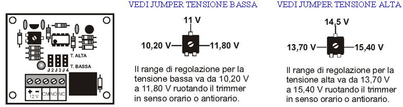

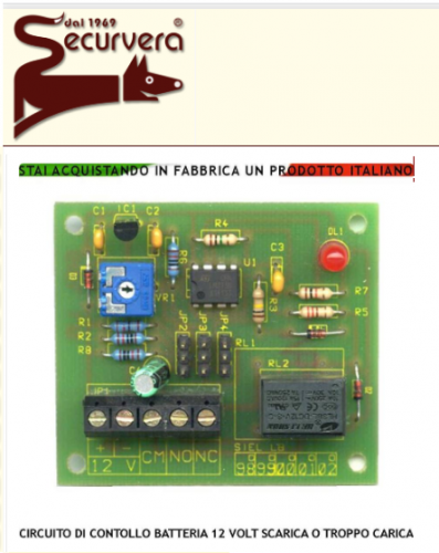

Sempre in virtù della sicurezza, poco fa ho (finalmente !) montato la scheda della Securvera che fa scattare un relè se la tensione supera un certo valore che io ho impostato a 15,75 Volt.
Questo relè attiva la "bobina di sgancio", spiegata poco sopra, che scollega tutto quanto.
I settaggi dei 3 ponticelli si possono fare in due modi:
Tutti su (T.ALTA)  oppure tutti giù (T.BASSA).
Non mi andava bene perché nella versione "Tensione alta" il relé resta sempre eccitato per poi spegnersi solo quando il valore supera la soglia impostabile da  13,7 a 15,4 (pochi).
La cosa corretta è la predisposizione per "tensione basa" perché il relé è sempre spento e si attiva SOLO quando la tensione sale oltre una certa soglia, purtroppo questa soglia si può regolare solo tra 10,2 e 11,8 Volt, questo non va bene per il controllo di sicurezza che mi serviva.
Ho risolto impostando gli Switch su "Tensione bassa" ma il primo Switch ( JP2) l'ho posizionato su "Tensione alta" che seleziona una diversa resistenza del partitore che esegue il confronto e che poi viene gestito dall'amplificatore operazionale... ci siamo quasi.
La... perfezione l'ho avuta saldando una resistenza da 100 KOhm in parallelo a quella del gruppo di 3 che è la più vicina al trimmer, cioè R1.
In pratica questo semplice circuito attiva un relè se la tensione supera una certa soglia, io l'ho impostata a 15,75 Volt ma dopo la modifica il trimmer consente da 14 a 17,5.
Da li in poi è solo fantasia, chi vuole realizzare una cosa simile (meno di 20 euro) può accendere un led, attivare la sirena dei pompieri, attivare una bobina di sgancio, a scelta.

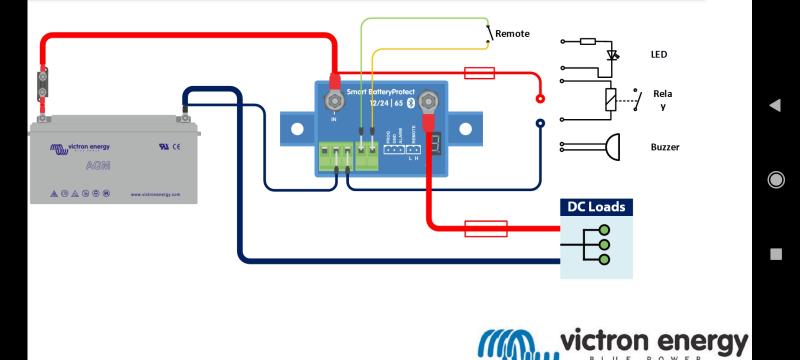

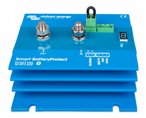

È molto simile come concetto al battery protect victron.
il quale è  già di per sé un relè allo stato solido programmabile per alta e bassa tensione, e sovraccarico e sovratemperatura.
Il limite è che il verso della corrente deve essere uno.
Quindi io ne ho uno solo sulle utenze (non avendo il mio camper una centralina vera e propria di controllo).
Ma si può usare allo stesso modo sui caricatori.
Inoltre può pilotare un relè o un allarme o una sirena etc.
Io lo ho messo su un cicalino e mi ha avvisato mentre guidavo e lmaltermatore è impazzito dando 20v.
Il parallelaTore victron ha staccato da solo perché ha le protezioni per tensione e temperatura contatti. Ma il parallelaTore originale no. Però ha suonato la sirena e mi sono fermato laugh
La versione classica ha programmi predefiniti che si selezionano con un segnale negativo.
La versione Smart è liberamente programmabile via smartphone
https://www.victronenergy.it/ba...
La versione più grossa è da 220A. Io ho quallo da 65A per le sole utenze 12v(l inverter si protegge da solo)
1542896882_upload_documents_1600_640_q90-Smart%20BatteryProtect%2012-24V%20220A%20(front-angle).png
Qui lo schema per i carichi (e il cablaggio per pilotare un secondo relè o un allarme)
Qui per anche la protezione verso un qualsiasi Inverter con contatto per interruttore remoto.
Qui 2 dispositivi combinati per carichi e caricatori
Nel mio caso proteggere solo dai carichi, ma se mettessi un relè NC tra il caricabatterie 220/regolatore mppt e la batteria, il battery protect potrebbe , tramite il segnale allarme, staccare anche i Caricatori in caso di tensione alta etc.
Non ricordo bene come funziona e per quanto, il segnale allarme.
