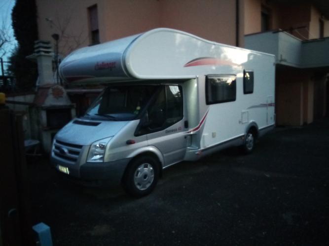

Io credo di essere nella situazione peggiore: zona umidissima (a volte c'è nebbia pure in Agosto!), sull'asfalto spesso cresce il muschio, camper praticamente sempre all'ombra in inverno.
Ebbene, il camper sta coperto per mesi a volte, ad esempio l'ho riutilizzato ora dopo le ferie in Agosto: era perfetto, senza una goccia di condensa, cellula lucidissima e pulita.
In 15 anni e 4 camper sempre telonati credo di avere acquisito un po' di esperienza che ti riporto:
- Distanziatori: se il telo è buono e traspirante NON servono. Il mio telo poggia nella cellula e non ha bisogno di spessori o cose simili.
- Tipo di telo: deve essere assolutamente TRASPIRANTE. Mai mettere teli ochiellati totalmente impermeabili. Sono proprio quelli che creano condensa!
- L'acqua non deve fare ristagni. A tal proposito deve sempre essere parcheggiato con i cunei sotto le ruote anteriori e il problema è risolto. Allacciandomi al discorso dei distanziatori, questi sono deleteri perché possono creare cavità nel telo dove l'acqua ristagna a lungo.
Per farti un esempio: quello sotto è la foto del mio camper del 2011 appena scoperto dal telo. Sono passati oltre 6 anni e mezzo e sembra nuovo.
