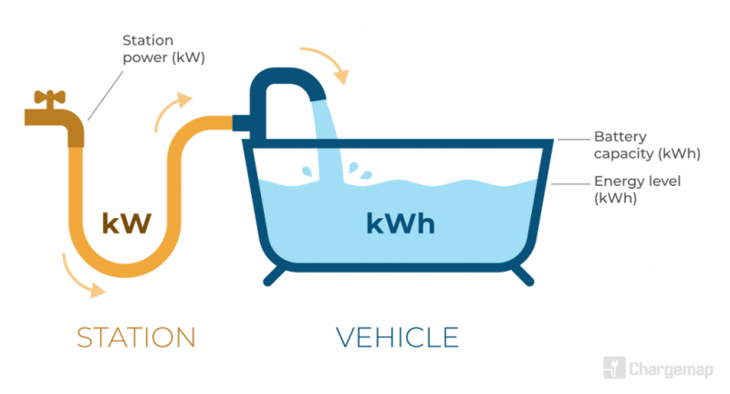

Ma di cosa state parlando, mi sono perso...1.8 kW lo sono sia a 12 V che a 230 V, parliamo di corrente di 150 A oppure nel secondo caso di 8 A. Ma la capacità delle batterie si misura in Ah, non in A che è la corrente istantanea che circola in quel momento.
Vero, un disegno semplifica tutto e lo tengo a mente anche se a volte mi confondo (ma é colpa dell’età)
il rubinetto col tubo che Butta acqua nella bacinella solo i Kwatt, la bacinella che contiene l’acqua (batteria) sono i KWh.
Siamo andati fuori tema ma stavamo parlando di ricarica di una auto elettrica da presa casalinga, dove, in una notte, su una normale presa (da 16 Amper) carico l’auto a 1,8 Kwatt e in una notte si carica (batteria da 51 kWh)
