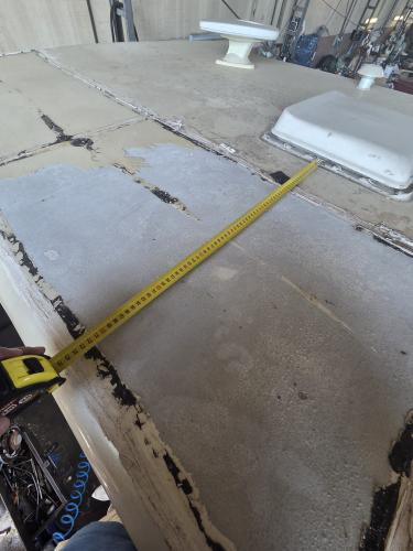

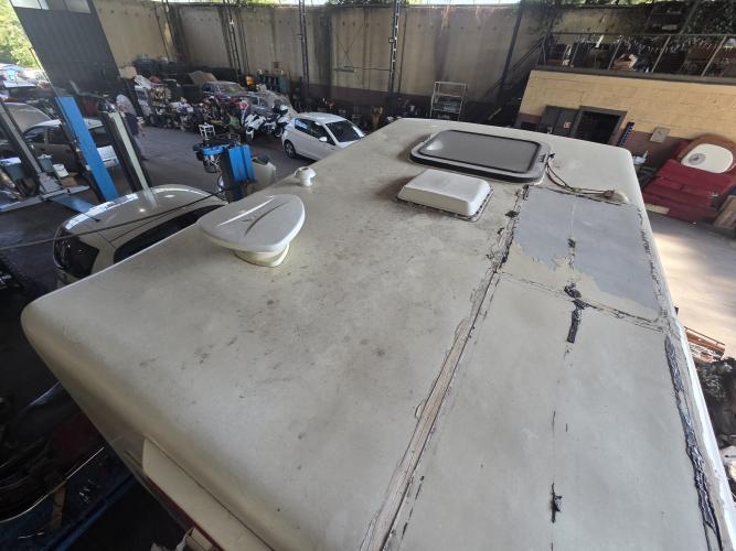

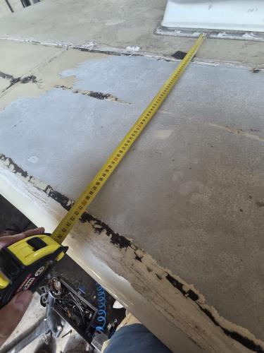

Buongiorno ragazzi,
ho acquistato un camper un po’ datato, (Monoscocca della FAB Camper) ormai completamente sparita come marca, e sto cercando di sistemarlo.
Come potete vedere dalle foto, sul tetto erano installati due pannelli solari semirigidi, incollati direttamente alla superficie. Durante un controllo mi sono accorto che risultavano molto morbidi e, una volta rimossi, ho scoperto che sotto entrambi c’erano delle infiltrazioni d’acqua.
Togliendo i pannelli è venuto via anche quello che credo sia il gelcoat, anche se non ne sono sicuro. Il risultato è quello che vedete in foto: la resina sottostante appare molto rovinata.
Cosa mi consigliate di fare?
Ho già acquistato il kit Membrapol 260, anche perché vorrei sostituire sia l’oblò piccolo sia quello grande e rifare completamente l’impermeabilizzazione del tetto. Prima di procedere, però, vorrei essere sicuro di non fare un pasticcio.
Una volta pulito e asciugato bene il tetto, posso applicare Membrapol direttamente anche sulle zone rovinate oppure devo prima ripristinarle con resina, gelcoat, primer o qualche altro prodotto?
Grazie in anticipo a chi saprà darmi qualche consiglio.b59d8886-34a2-41b9-9add-e1f70e7db464.jpg24a5b526-a0b2-4cb5-a721-3f7b217acd33.jpg322f2cbf-6d98-47db-983c-7832176862e0.jpg

io farei riverniciare il tetto con il gelcoat, su un monoscocca, il membrapol è inutile

Sei sicuro che non sia rovinata la struttura del tetto?
Forse sarebbe da ripristinare anche la VTR del tetto

Prima di tutto devi indagare cosa ha fatto diventare morbida la parte sotto i pannelli.
Resina del tetto cotta con crepe?
Oblò che ha fatto entrare acqua?
Passacavo, antenna o camino che fa entrare acqua?
Una volta capito da cosa dipende quel molle si decide cosa serve fare.
Ho la sensazione che i pannelli non siano all'origine di quel morbido, ma che ci sia una brutta infiltrazione.
Da dentro come è il soffitto al tatto e visivamente?

se il tetto è in vetroresina non ti rimane altra soluzione che togliere TUTTO quanto è attaccato sul tetto, dare una bella lavata... molto bella lavata... carteggiare tutto il tetto, passare l'antisilicone e rifare tutto il gelcoat che è già una finitura.
