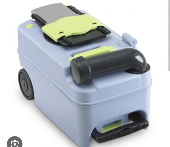

Forse la Thetford postata da Tommaso è la più comoda per la manutenzione.

Per quanto mi riguarda, come si impugnava bene la vecchia verdona nessun altra dopo. Ora poi ho la cassetta Dometic che sembra sempre che stia per cadere, ci ho messo tempo per abituarmi. Forse la Thetford postata da Tommaso è la più comoda per la manutenzione. Ciao Giò
Io ora ho la Tethford C500 che trovo molto comoda sia da trasportare che da svuotare e anche questa ha la parte del meccanismo completamente rimovibile, cosa direi di una comodità unica per la manutenzione e pulizia eccezzionale.
Però, cercando di paragonarla con la C263, non riesco a trovare differenze tali da giustificare che quest ultima non si svuoti completamente come lamentato.

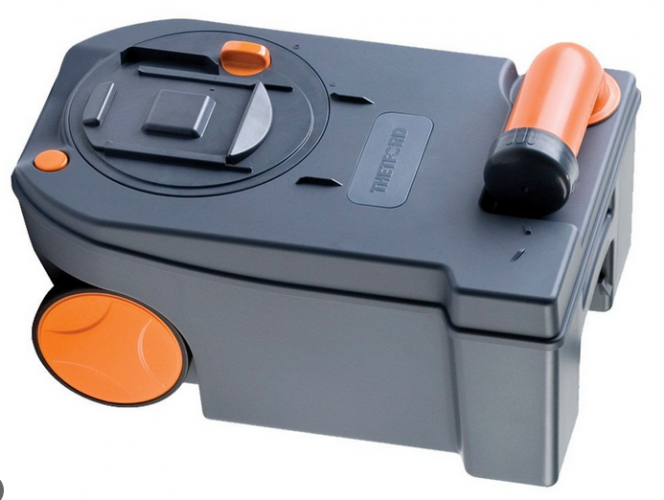

ho la stessa cassetta,
non riesco a capire come tu non possa riuscire a scaricare tutto
giri il tubo di 180 gradi, premi il pulsante di sfiato e mettendo la cassetta in verticale, inclinando lievemente dalla parte dello scarico: ti resterà dentro qualche goccia
rimane del liquido, quanto? litri o l'equivalente di un dito in un bicchiere?

Forse perchè quella cassetta è fatta a spigolo e non arrotondata come altre, dove si collega il tubo, ma ne rimarrà un cucchiaio, non di piu.
Durante un viaggio, comunque se rimane qualcosa dentro (di qualsiasi natura) non è un problema perchè dopo 5 minuti che è nel camper qualcuno la usa e torna a metterci dentro le stesse cose.  Quando finisci il viaggio, prma di rimessare hai tempo per sciacquare piu volte, eventualmente anche smontando la parte girevole con i meccanismi,  e quindi al limite rimane qualche goccia di acqua.
