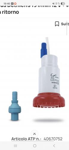

una valvola azzurra che lavora strano.. cioè e una valvola di non ritorno ma anche mentre lavora sembra che sfiati , dicono che e normale per la pressione.. Ho installo una valvola di non ritorno dopo la pompa oppure dal boiler, Devo provare a vedere se quando apro il rubinetto della fredda esce subito acqua o aria. Per caso foto dove installare la valvola dal boiler? oppure mi dite bene dove metterla? Grazie mille
Pare che il sottoscritto apostrofato come  "so tutto io" per l'ennesima volta non aveva risposto a vanvera , va be lasciamo perdere altrimenti l'utente salito si incavola wink
Aquesto punto è ben evidente che la non ritorno incorporata nella pompa non funziona come dovrebe quindi la soluzione migliore per non far svuotare il boiler è quella di aggingere una valvola di non ritorno sull'ingresso fredda del boiler prima della valvola di scarico oppure sostitituirre la pompa
non ho capito se la valvola di non ritorno dopo la pompa  l'hai inserita oppure vorresti inserirla , se non vuoi sostituire la pompa ti consiglio di inserirla almeno quando chiudi un mix l'acqua fredda non rientra nele serbatoio e quando apri un mix esce subito acqua senza aria ,   in tutti i casi la non ritorno sull'ingresso fredda del boiler prima della valvola di scarico elasi o froscontrol è sempre consigliabile inserirla

La pompa mi e arrivata completaScreenshot_20251122_194637_Samsung%20Internet.jpgcome questa.
Valvola di non ritorno con sfiato.
Uguale all'originale che c'era montata,prima del boiler la metto di sicuro... Per caso si consigliarmi quale? Quelle per carburante vanno bene?e se trovo sostituisco quella con sfiato con una senza sempre della comet.
