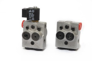

Telefonato alla Delta mi hanno detto che si potrebbe pensare di utilizzare questa
loro piccolissima pompa in alluminio adatta alle caldaie di pochi Kw.
ASSORBE solo 9 W    guardate le caratteristiche in pdf
Downloads
Scheda Tecnica
pdf_icon-e1362972264693.pngDownload File
dove la pressione arriva ad olte 10 bar e aumenterebbe pure il rendimento di
tutto l'insieme , con economia di gasolio, (Forse i cinesi ci arriveranno prima dei Tedeschi)
http://delta-elektrogas.com/it/...
