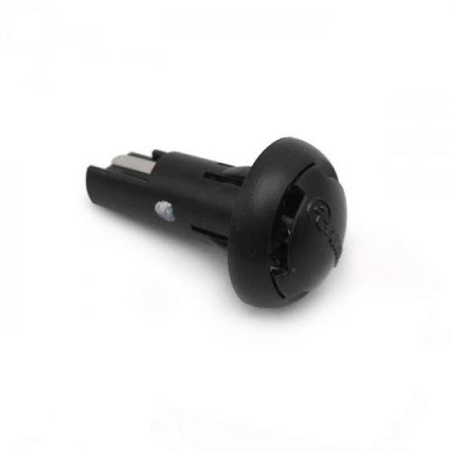

a 10000 mt di altitudine dove diavolo eri ? winklaugh , il sensore temperatura ambiante deve esserci anche sul tuo camper , cercalo da metà altezza in su e lo troverai , è una resistenza protetta da un cappuccio nero identico a quello che vedi sotto raffigurato

Se stacchi i fili del sensore, oppure se questo si guasta, la stufa lavora alla massima potenza.
Il sensore è un NTC da 10 kOhm a 25 gradi, roba da 10 centesimi...
