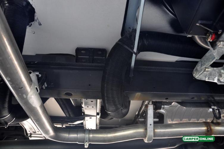

Nel mio Hymer alcuni tratti di tubo del riscaldamento passano esterni sotto al pianale, ma vedo che il tubo solito è inserito in un corrugato di plastica resistente alle intemperie, di diamento molto grosso, e c'è in mezzo una coibentazione.  Non so se sia un tubo truma gia fatto cos'ì da esterno.  Comunque dopo 8 anni e mezzo è ancora come nuovo.
Il tubo truma esterno che avevo sul precedente camper , a parte la cattiva efficienza termica, era perfetto dopo 30 anni.smiley
Non credo fosse coibentato o almeno non bene. Ma era protetto da una specie di gomma nera

Il tubo truma esterno che avevo sul precedente camper , a parte la cattiva efficienza termica, era perfetto dopo 30 anni. Non credo fosse coibentato o almeno non bene. Ma era protetto da una specie di gomma nera
Anche secondo me un po di calore si disperde, perchè se parcheggio sulla neve, dopo un po il terreno è pulito!
Ma con 6Kw di Truma Diesel posso anche permettermi di scongelare il permafrost della Siberia senza problemi laugh
Qui si vede come è il tubo di rivestimento esterno:
