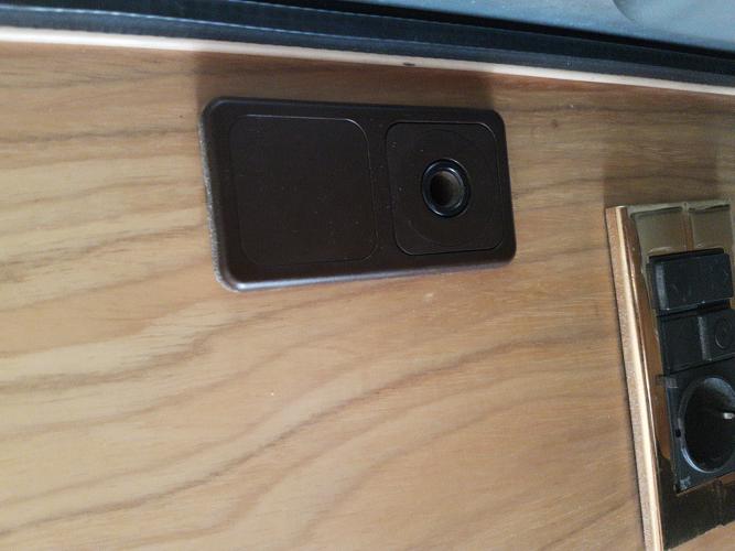

Qualcuno conosce il nome di questa specifica presa (presumo a 12v)?
cosa ci potrei attaccare? Non ho mai trovato nulla con quel tipo di presa. Ci sono - ad esempio - degli adattatori che terminano con le classiche prese USB? Ha senso mantenere una presa del genere o è meglio rimpiazzarla direttamente con una presa USB?

Sembra una normale presa tipo accendisigari di quelle ridotte. Le avevo sul Laika del 2013. Penso che gli adattatori si trovino ancora, altrimenti non dovrebbe essere difficile sostituirla con una usb

Quelle è la seconda presa DC più stabile che esista
Una presa USB è solo 5v
Ti se è uno spinotto DIN come questo
https://www.ebay.it/itm/1952367...
 Poi, ci sono vari adattatori
Io quella presa la terrei, al massimo ci aggiungerei una presa usb

Potrebbe essere compatibile con qualcosa del genere?
https://www.amazon.it/Adattator...
https://www.amazon.it/Digit-Tai...

Sì, vanno bene

È una presa 12V denominata DIN12 molto più robusta, salda e stabile della più recente DIN21.
Nel mio camper ne ho ben 3, come suggerito anche da Silvio “impiegato”  tienila ed acquista magari un paio di spine come
queste
 potrebbe tornare utile per sostituire per esempio quelle degli aspirapolvere o altri accessori a bordo cui a volte richiedono correnti anche fino a 10A e forse anche oltre.

mon è una vecchia presa è la presa più stabile anti vibrazioni esce solo se la vuoi far uscire

"Potrebbe essere compatibile con qualcosa del genere?"
Sicuramente.smiley
Aggiungo che e' una presa preziosa, nel senso che ad essa puo' essere collegato in sicurezza il carico previsto (normalmente 10 ampere).
Personalmente non preleverei mai 10 ampere da una presa accendisigari normale, anche se c'e' scritto.
