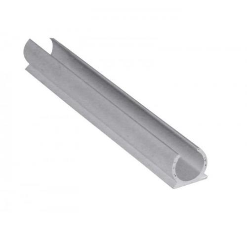

Anche sul mio nuovo camper farò un sistema semplice.
La veranda (privacy room) l'ho avuta sul primo camper ma è scomodissima, mai usata.
La veranda classica è un costo, un ingombro e un peso e si apre in 3 minuti.
Ma in 4 minuti si monta anche il tendalino come dice Sergione66, anche se quelle barre di alluminio sono troppo robuste per quello che devono fare... basta anche roba più piccola come un profilato in alluminio a C.
Poi per la tenda basta cucine su un lato un orlo con dentro un pezzo di cordino in modo da creare un ringrosso che scorre dentro la slitta a C.
Dopo bastano due pali telescopici e due tiranti...
Dimenticavo... la slitta a C (3 metri 10 euro) si fissa in alto alla parete col Sikaflex 221, come per i pannelli solari.
Marco.

14/01/2010 31698
Inserito il 11/05/2021 alle: 18:40:46
In risposta al messaggio di Emme48 del 11/05/2021 alle 18:25:46
Anche sul mio nuovo camper farò un sistema semplice. La veranda (privacy room) l'ho avuta sul primo camper ma è scomodissima, mai usata. La veranda classica è un costo, un ingombro e un peso e si apre in 3 minuti. Ma
in 4 minuti si monta anche il tendalino come dice Sergione66, anche se quelle barre di alluminio sono troppo robuste per quello che devono fare... basta anche roba più piccola come un profilato in alluminio a C. Poi per la tenda basta cucine su un lato un orlo con dentro un pezzo di cordino in modo da creare un ringrosso che scorre dentro la slitta a C. Dopo bastano due pali telescopici e due tiranti... Dimenticavo... la slitta a C (3 metri 10 euro) si fissa in alto alla parete col Sikaflex 221, come per i pannelli solari. Marco.
A parte che non lo vedo ne comodo ne veloce, lo puoi fare su un furgonato come il tuo, su un camper, devi anche avere una scala per infilare  il telo
Con  tuo sistema, in 4 minuti, forse riesci a piantare i due picchetti per i tirantiwink

18/11/2007 7581
Inserito il 12/05/2021 alle: 08:43:20
Dipende anche da cosa ci si aspetta dalla veranda. Se è sufficiente la copertura, sicuramente la soluzione del tendalino tradizionale a cassonetto è la più pratica. 25-30 Kg di peso, alcuni centimetri di ingombro, e 1 minuto per posizionarlo. Se si vuole:  4 tiranti e 4 picchetti e diventa anche ben fissato.Se invece si desiderano anche le pareti, diventa un po' più complicato e soluzioni rapide e facili non ne conosco. La soluzione migliore trovo sia la privacy della Fiamma che ti fa costruire la veranda a pezzi. 1 lato, 2 lati, 3 lati a seconda di come la desideri.
Anch'io , che uso il tendalino al massimo 1 volta/anno, ho optato per un profilo semicircolare incollato alla parete, come quello postato da Emme48, ci infilo il lato di un telo e tiro 3 tiranti. Il peso di tutto è di 5 kg e lo carico solo quando vado in campeggio e so che mi fermerò per qualche giorno
Io in camper ho sempre con me uno scalino da 25 cm per molteplici usi, quindi con l'ausilio dello scalino riesco ad infilare e posizionare il telo.
Modificato da Paolo62 il 12/05/2021 alle 08:43:59
