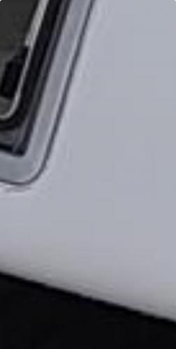

Inserito il 24/05/2024 alle: 12:44:35
giuvanella
giuvanella
07/01/2010 692
Inserito il 24/05/2024 alle: 12:57:06
Fatto ,

Inserito il 24/05/2024 alle: 13:13:24
Semplicissimo smalto  detto metal Paint 2in 1  e un semplice rullino ,naturalmente dopo aver prima fatto una bella pulizia con candeggina pura, totale spesa 15 € di materiale ,il tempo mi dira' se e duraturo

In risposta al messaggio di giuvanella del 24/05/2024 alle 13:13:24
Dalla foto sembra un buon lavoro!
Non mi convince quel "2in1"... cosè vernice + antiruggine?
Antiruggine su vetroresina ? frown
Avrei usato qualcosa di più specifico.
Fortunatamente la vetroresina ha dilatazioni ridotte rispetto ad alti materiali, quindi anche vernici che cristallizzano possono andare bene.
Comunque come dici tu ora non ti resta che aspettare e vedere la tenuta nel tempo.

Inserito il 24/05/2024 alle: 20:15:16
In risposta al messaggio di giuvanella del 24/05/2024 alle 12:44:35
Buonasera;
la verniciatura non può essere valutata tramite una foto.
comunque guardando non mi sembra un brutto lavoro, però ripeto che va vista da vicino.
saluti
