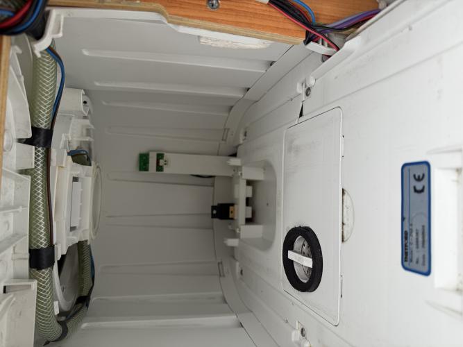

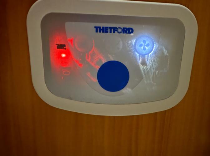

Ho la cassetta WC con la luce rossa che lampeggia di continuo (la stessa luce che segna rosso fisso quando il serbatoio è pieno).
Ho provato a cambiare la scheda, ma non ho risolto (vi allego la foto)
Ho provato con una cassetta nuova, ma non ho risolto
Cosa potrebbe essere?

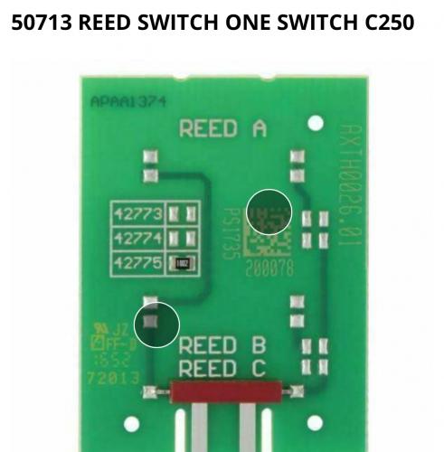

Potrebbe essere il sensore della cassetta (tipo pendolo) che è rimasto bloccato nella posizione ‘pieno’
È dentro la cassettta visibile su un angolo appena apri la ghigliottina
Pero se hai provato con la cassetta nuova…
prova a spruzzare CRC in fondo vedi dei contatti

Lo escluderei visto che ha provato con una seconda cassetta nuova e continua a dare difetto.
So per guai capitati ad amici che la C250 ha l elettronica in un punto dove facilmente viene raggiunta da eventuali piccoli trafilamenti, e quindi si corrodono tutti i contatti vari. C'è chi ha spostato tutta l elettronica in un altra posizione per evitare il ripetersi del danno.
