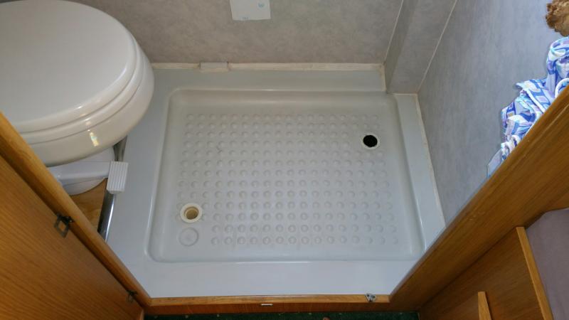

al momento ho questa foto ( se ne vuoi altre le faccio ) abbassando la leva apre la ghigliottina , alzandola entra acqua
questo tupo di wc me lo sono trovato , volevo sostituirlo con uno a cassetta , lo ho testato una stagione e alla fine ho sostituito le guarnizioni e il coperchio

al momento ho questa foto ( se ne vuoi altre le faccio ) abbassando la leva apre la ghigliottina , alzandola entra acqua questo tupo di wc me lo sono trovato , volevo sostituirlo con uno a cassetta , lo ho testato una stagione
e alla fine ho sostituito le guarnizioni e il coperchio se devi o vuoi sostituire il wc , ti consiglio un porta potti , poca spesa e tanta resa , alla fine sempre lo stesso lavoro svolgono
Effettivamente proprio ieri stavo guardando in rete il porta potti modello 165 o 365. I due differiscono dal fatto che uno ha (l'altro non lo ha) il segnalatore del pieno. Tra i due ballano 20€, Quello che mi frena sono due aspetti: il primo è che vuotare ogni giorno la cassetta (siamo in 5) mi darebbe molta noia. Specie quando mi trovo in qualche grande città dove roamngo anche 4 o 5 giorni. (ma per questo stavo pensando di tenere cmq il nautico perle emergenze). Il secondo aspetto è che il porta potti non è fissato a terra, altrimenti non potrei ruotarlo all'occorrenza e sarebbe improponibile svuotarlo) e non vorrei che durante la marcia mi andasse in giro per il bagno.
L'aspetto positivo del porta potti è che a fine viaggio potrei portarlo a casa (pesa circa 4 Kg) e pulirlo a fondo in ogni angolo oltre ad eliminare quei (per fortuna) sporadici olezzi che si sentono dopo giorni di permanenza al sole.
costo: 70/90 euro ragionevolissimo.
Dopo aver installato il nautico (7 anni fa) ho cmq conservato la predisposizione per la cassetta C200 (che ora non ho più) e spendere ora 100 euro per la sola cassetta... ritengo sia meglio il Potti (per il discorso pulizia ed igienizzazione detto prima)
