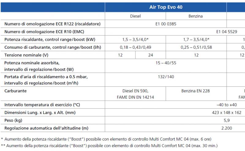

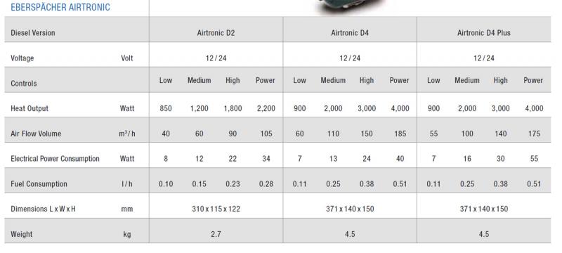

Avendo il Webasto STC, la logica imporrebbe il modello AT evo 40, terrei la centralina di comando Multicontrol e la pompa del carburante, ma leggendo i dati di targa dei due contendenti l’Eberspacher può funzionare anche a 900W (contro il minimo di 1500W del Webasto, che magari sono troppi per il mio mezzo nella mezza stagione) con consumi di corrente inferiori a qualsiasi livello di potenza!
Tralasciando il fattore prezzo, tra i due quale consigliate per un comfort maggiore a bordo? Che esperienze avete?

Ciao, il tuo ragionamento non fa una piega, l'Eberspacher ha lo step a 900 W che potrebbero venirti utile nelle mezze stagioni, di contro con il Webasto potresti utilizzare il Multicontrol e la pompa gasolio, personalmente opterei per il Webasto, penso che 900 W servano poco al tuo mezzo, la tua esperienza dice che con il 2000 sta sempre a manetta il fatto poi che impiega 4 ore per andare in temperatura la dice lunga sulla necessità enegetica del tuo mezzo, aggiungo che, se intendi aumentare il numero delle bocchette per scaldare la cabina, l'Eberspacher difficimente modulerà a 900, ovviamente è un parere personale, il mio mezzo non è riscaldato con queste stufe. Un saluto Enzo PS verifica se l'Eber ha bisogno del kit alta quota.

Ciao, ripeto che hai ragione, se, per ipotesi, il tuo mezzo avesse bisogno di 900W per garantirti una temperatura "confort", sicuramente sceglierei l'Eber, nella realtà 900W sono pochi, addirittura potrebbe non spegnersi mai e modulare con lo step superiore, vero è che all'accensione i consumi sono elevati ma soltanto per una trentina di secondi in parte compensati dalla fase di stand/by del Webasto, penso sia difficile stabilire le effettive differenze è facile però valutare che il kit di alta quota costa quasi 200 euro senza considerare il Multicontrol e la pompa. A te "l'ardua sentenza", alla fine i riscaldatori sono simili sia per affidabilità che per consumi, con il Webasto forse risparmi qualcosa. Un saluto Enzo
