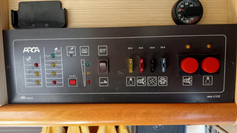

Eh sì sono nuovo in questo mondo di Camperisti e vi saluto tutti ringraziandovi di avermi accettato in questo Forum.. Avendo acquistato da poco un Motorhome Arca modello Freccia 568 e non avendo esperienza vi chiederei un consiglio sul decifrare il pannello di comando degli impianti che non riesco a decifrare Grazie

I'ex propietario non la mai usato lo aveva acquistato perché è un ex terremotato che però poi gli hanno assegnato una stanza in hotel ed il camper è stato fermo per alcuni anni ma non'é un camperista..  Comunque se mi potete spiegare vi ringrazio e allego la foto del pannello IMG20230325105221.jpg

Partiamo da sx
Serbatoio acque di scarico, i led indicano il riempimento, quando si accende il led rosso, è ora di svuotate
Per vedere, devi premere il tasto rosso "test"
Serbatoio acque pulite, verde pieno, rosso vuoto, anche qui premere test
Led 220v si accende quando il camper è collegato ad una presa di corrente
Livello batteria, premendo il tasto test ti indica quando è scarica, selezionando  l'interruttore con il disegno cellula o cabina, ti dice lo stato di carica della batteria selezionata
Fusibili per impianto luce, pompa acqua turbo e t ( non sono sicuro) frigorifero
Interruttore accensione pompa acqua
Interruttore luci

Partendo da sinistra
livello acque grigie cioè l'acqua che scarichi dal lavello bagno cucina doccia
Livello serbatoio acqua
La spia con scritto 220 si accende verde quando ti colleghi alla rete elettrica del campeggio o casa con la presa fuori 220 volt
Livello batterie (12v) c'è quel bottone switch a destra quando è sopra indica livello batteria servizi cellula quando è in basso livello batteria motore
I 4 fusibili hanno sotto il riferimento
i due bottoni rossi grandi da sinistra
Pompa acqua on/off
Corrente interna camper on/off
Poi vedi tu prova è molto più facile di uno smartphone
