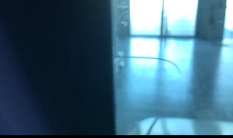

e questa è la crepa o segno sul parabrezza Screenshot_2024-10-12-08-26-07-954-edit_com_whatsapp.jpg

questo è il Laika, mentre per l'arca è questo e questa è la crepa o segno sul parabrezza
L'Arca non mi convince. Il laika sembra messo meglio a parte le lesioni dell'alluminio da controllare ma sono solo ipotesi a vista con foto.Buon divertimento winklaugh

li lascerei stare entrambi.
Il Laika mi sembra avere il rivestimento delle pareti estremamente compromesso
L'Arca manifesta tutte le "disattenzioni" cui è stato sottoposto e vorrei sapere come fa a circolare con il parabrezza così lesionato
