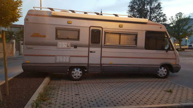

pensavamo di cambiare mezzo
ma siamo combattuti
il nostro datato,,ma di qualita'
su mezzi piu' recenti non saprei su cosa orientarmi,,,sad sempre su un 7 posti

ti ringrazio,anzi ringrazio tutti e due
come cellula nulla da dire ottimi interni ottime finiture,,e tanto altro
ma la meccanica purtroppo molto lenta e in salita si sente,,poi un po di rumori in cabina
mi hanno detto che tutti i motorhome li hanno,lo cambierei solo per la motorizzazione

il rumore del motore l ho risolto coibentando il vano motore e sotto il top
sono i rumori tipo scricchiolii quando prendo delle buche che non riesco ad eliminare
abbiamo controllato tutto ma non ho trovato rotture o allentamenti
mi hanno detto che i motorhome un po li hanno

lestre sollevare in modo che le balestre si aprono una spruzzatina di olio e nafta
una volta era normale poi le nostre leggi lo hanno vietato

il meccanico mi ha dato l olio sulle balestre
pre schiodarle
è cambiato dal giorno alla notte
grazie del consiglio
