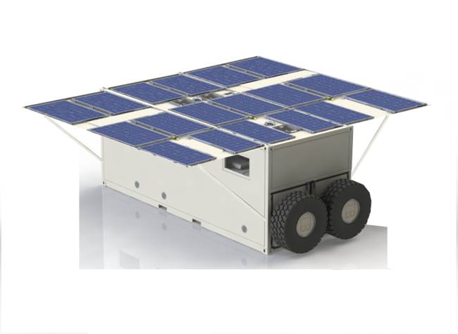

Lo sai che non hai tutti i torti....
1 kW di pannelli è poco per sfamare 22 kW di batterie.
Mi sono permesso di fare una piccola modifica a quel bel progetto costoso blush
Cosi va bene ?enlightened
24/01/2008 10499
Inserito il 24/06/2015 alle: 11:49:33
In risposta al messaggio di Topolone del 24/06/2015 alle 11:22:47
Lo sai che non hai tutti i torti.... 1 kW di pannelli è poco per sfamare 22 kW di batterie. Mi sono permesso di fare una piccola modifica a quel bel progetto costoso Cosi va bene ?
Ancora un poco di pannelli e un razzo sotto e
potresti "dominare" anche lo
SPAZIO e forse la LUNA smiley

Beh , basterebbe un sistema slide , che da fermo tira fuori altre due file di pannelliyes
