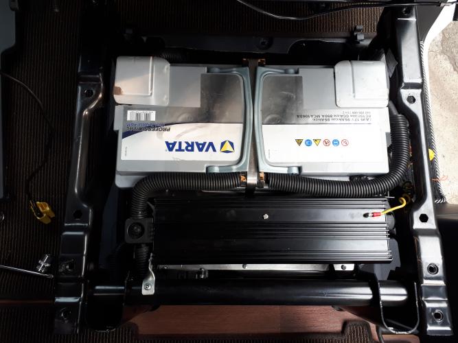

una batteria e' montata sotto sedile guida, la seconda l'ho messa sotto sedile passeggero, al posto del cric e quei 4 mezzi attrezzino che mette a disposizione Fiat.
Ci sono le nuove agm basse che stanno perfettamente sotto

una batteria e' montata sotto sedile guida, la seconda l'ho messa sotto sedile passeggero, al posto del cric e quei 4 mezzi attrezzino che mette a disposizione Fiat. Ci sono le nuove agm basse che stanno perfettamente sotto
Io ho fatto uguale e sotto quello del passeggero ho messo anche l'inverter yes

Inserito il 09/12/2017 alle: 11:37:51
