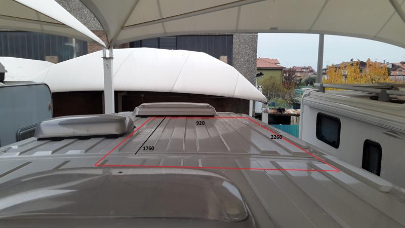

ho un dubbio a proposito dei pannelli solari
Dopo un anno che uso questo camper ho pensato di installare dei pannelli solari anche se per il mio utilizzo tipo, basterebbe una potenza medio/bassa diciamo max 160W.
Ho visto però che ultimamente non c'è una grande differenza di prezzo tra un pannello da 245 W con regolatore Mppt ed uno da 160W (non sono i 100 o 200 € di differenza che mi frenano).
Vedo che molti hanno il pannello e poi nel corso degli anni si accorgono che non basta e ne aggiungono altri. Non faccio molte uscite invernali però visto che devo fare un lavoro preferirei farlo bene e completo.
Il prezzo di montaggio poi è lo stesso (tra l'altro lo monterei io)
Io sarei dell'idea di installre un Panasonic da 245 W.
La domanda è questa: c'è qualcuno che con un furgonato ha montato un pannello simile 800x1600mmm.
I dubbi non sono per le dimensioni dei pannelli in se, che da quanto vedo come dimensioni, potrebbero benissimo essere montati su buona parte dei furgonati, ma piuttosto dal tipo di tetto del furgonato, cioe con canaline e fondo non piatto ma leggermente arrotondato.
I pannelli con lunghezza superiore ai 1400mm devono per forza essere montati non trasversalmente ma longitudinalmente.
Questo comporterebbe lo spessoramento degli angolari di sostegno con piastre per riempire le canaline negative e inoltre la mensola dovrebbe avere un lato centinato per poter aderire il più possibile al tetto.
Non sono cose impossibili, ma comunque sarebbero da fare per poter avere un lavoro fatto bene.
Tra l'altro in commercio non sono riuscito a trovare mensole supporto per pannelli con dimensioni superiore ai 600 mm, ci sarebbero quelli da montare sui 4 angoli ma non mi danno molta fiducia, e sarebbero quindi da autocostruirsi.
Alla luce di queste considerazioni qualcuno ha sul furgonato pannelli importanti 800x1600?

In risposta al messaggio di adl53 del 12/12/2017 alle 16:43:23
ho un dubbio a proposito dei pannelli solari Dopo un anno che uso questo camper ho pensato di installare dei pannelli solari anche se per il mio utilizzo tipo, basterebbe una potenza medio/bassa diciamo max 160W. Ho visto
però che ultimamente non c'è una grande differenza di prezzo tra un pannello da 245 W con regolatore Mppt ed uno da 160W (non sono i 100 o 200 € di differenza che mi frenano).  Vedo che molti hanno il pannello e poi nel corso degli anni si accorgono che non basta e ne aggiungono altri. Non faccio molte uscite invernali però visto che devo fare un lavoro preferirei farlo bene e completo. Il prezzo di montaggio poi è lo stesso (tra l'altro lo monterei io)  Io sarei dell'idea di installre un Panasonic da 245 W. La domanda è questa: c'è qualcuno che con un furgonato ha montato un pannello simile 800x1600mmm. I dubbi non sono per le dimensioni dei pannelli in se, che da quanto vedo come dimensioni, potrebbero benissimo essere montati su buona parte dei furgonati, ma piuttosto dal tipo di tetto del furgonato, cioe con canaline e fondo non piatto ma leggermente arrotondato.  I pannelli con lunghezza superiore ai 1400mm devono per forza essere montati non trasversalmente ma longitudinalmente. Questo comporterebbe lo spessoramento degli angolari di sostegno con piastre per riempire le canaline negative e inoltre la mensola dovrebbe avere un lato centinato per poter aderire il più possibile al tetto. Non sono cose impossibili, ma comunque sarebbero da fare per poter avere un lavoro fatto bene.  Tra l'altro in commercio non sono riuscito a trovare mensole supporto per pannelli con dimensioni superiore ai 600 mm, ci sarebbero quelli da montare sui 4 angoli ma non mi danno molta fiducia, e sarebbero quindi da autocostruirsi. Alla luce di queste considerazioni qualcuno ha sul furgonato pannelli importanti 800x1600? un saluto a tutti e grazie andrea
presente
Ducato 244 con pannello Panasonic da 245 Watt da circa 800 x 1600 mm.
Montato trasversalmente, guardandolo dal basso lo si vede sporgere un pochino dal bordo del tetto, ma guardo più alla resa che all'estetica (avrei montato il 345 W SunPower se avessi avuto spazio)
Per il montaggio ho semplicemente utilizzato dei pezzi di profilato ad L di alluminio, incollati al tetto e rivettati con interposte  cerniere al pannello. Questo perché nell'uso invernale, quando le condizioni lo consentono, inclino il pannello verso Sud per massimizzare la produzione.

In risposta al messaggio di zioferny1 del 13/12/2017 alle 12:58:48
presente Ducato 244 con pannello Panasonic da 245 Watt da circa 800 x 1600 mm. Montato trasversalmente, guardandolo dal basso lo si vede sporgere un pochino dal bordo del tetto, ma guardo più alla resa che all'estetica (avrei
montato il 345 W SunPower se avessi avuto spazio) Per il montaggio ho semplicemente utilizzato dei pezzi di profilato ad L di alluminio, incollati al tetto e rivettati con interposte  cerniere al pannello. Questo perché nell'uso invernale, quando le condizioni lo consentono, inclino il pannello verso Sud per massimizzare la produzione.
ciao zioferny1,
trasversalmente vuol dire che hai sbordato sopra le guide predisposte per il portapacchi/veranda ecc.?
Certo che così è più facile il montaggio, ma io non volevo occupare spazio che un domani potrebbe anche servirmi.
Intelligente l'idea di poterli piegare.
andrea
zioferny1
zioferny1
29/10/2007 259
Inserito il 13/12/2017 alle: 14:42:00
Esatto, ho potuto sbordare dagli attacchi per la veranda perché per il mio utilizzo del camper non mi serve.
Se possiedi il mezzo che c'è sul tuo profilo dovresti avere molto spazio sul tetto; perché a questo punto non prendi in considerazione il SunPower da 345 W? È 20 cm più largo del Panasonic da 245 W e lungo uguale

In risposta al messaggio di zioferny1 del 13/12/2017 alle 14:42:00
Esatto, ho potuto sbordare dagli attacchi per la veranda perché per il mio utilizzo del camper non mi serve. Se possiedi il mezzo che c'è sul tuo profilo dovresti avere molto spazio sul tetto; perché a questo punto non prendi in considerazione il SunPower da 345 W? È 20 cm più largo del Panasonic da 245 W e lungo uguale
Se è più largo di 900 mm non va bene
queste sono le dimensioni massime disponibili

Rimane il fatto che per un pannello da 800 e un tetto curvo c'è un pò di lavoro da fare per costruire le mensole.
zioferny1
zioferny1
29/10/2007 259
Inserito il 14/12/2017 alle: 21:49:53
Considera che tu lo metti su mezza larghezza del furgonato, e io ho montato il lato lungo di traverso, e che il Ducato attuale ha una curvatura del tetto meno accentuata del 244.
E non è indispensabile montarlo perfettamente orizzontale, ma può essere tranquillamente più alto verso il centro del tetto ed un po' più basso verso l'esterno, facilitando così anche il deflusso d'acqua (e sporcizia) quando piove.
Tieni anche conto che va distanziato di qualche cm dal tetto in modo da consentire una buona aerazione che gioverà al suo rendimento estivo.
Alla fine se utilizzi degli spezzoni di profilato ad L di alluminio da 50x50 risolvi.

In risposta al messaggio di zioferny1 del 14/12/2017 alle 21:49:53
Considera che tu lo metti su mezza larghezza del furgonato, e io ho montato il lato lungo di traverso, e che il Ducato attuale ha una curvatura del tetto meno accentuata del 244. E non è indispensabile montarlo perfettamente
orizzontale, ma può essere tranquillamente più alto verso il centro del tetto ed un po' più basso verso l'esterno, facilitando così anche il deflusso d'acqua (e sporcizia) quando piove. Tieni anche conto che va distanziato di qualche cm dal tetto in modo da consentire una buona aerazione che gioverà al suo rendimento estivo. Alla fine se utilizzi degli spezzoni di profilato ad L di alluminio da 50x50 risolvi.
Si forse è la strada giusta
