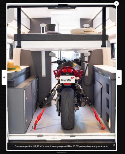

Riguardavo un sito segnalato nell'altra discussione dall' amico zorro1977
https://www.fourgonlesite.com/a...
Ad un certo punto si vede un furgonato Elios 63 GX (marchio Adria) con una moto bella grande (non scooter) a bordo.

Questa, ma tu ci credi?
Quattro cinghie - laterali - non posso tenere in equilibrio e ferma una moto da 200kg, serve posizionare delle cinghie in senso di marcia che lavorino a "X", serve anche un fermo ad incastro per la ruota (nella foto non si vede, ci sarà?), guarda all'esile sezione dell'occhiolo dove viene agganciata la cinghia.
Se poi il costruttore mette per iscritto che per lui è tutto in regola, in caso di "fatalità" ci sarà materiale per una causa civile e penale.

Questa, ma tu ci credi? Quattro cinghie - laterali - non posso tenere in equilibrio e ferma una moto da 200kg, serve posizionare delle cinghie in senso di marcia che lavorino a X, serve anche un fermo ad incastro per la
ruota (nella foto non si vede, ci sarà?), guarda all'esile sezione dell'occhiolo dove viene agganciata la cinghia. Se poi il costruttore mette per iscritto che per lui è tutto in regola, in caso di fatalità ci sarà materiale per una causa civile e penale.
Ciao IvanG
Onestamente non sarei per nulla contento di avere una bestia del genere dietro la schienasurprise
Ammettendo che la fotografia sia originale della Elios, costituirebbe una prova in caso di incidente.

Ciao IvanG Onestamente non sarei per nulla contento di avere una bestia del genere dietro la schiena Ammettendo che la fotografia sia originale della Elios, costituirebbe una prova in caso di incidente. Io sono quasi certo
che da qualche parte e' dichiarata la resistenza di quelli occhielli. Il portamoto attuale, che monterei anche sul furgonato, e' imbullonato al pavimento e dispone del fermo per la ruota anteriore. Le cinghie servono fondamentalmente a bloccare i movimenti verticali. Uso questo sistema da 20 anni nel garage del camper e ti posso garantire che non ho mai trovato lo scooter spostato di un millimetro. Chiaramente lo scooter nel garage non ha alcuna possibilita' di arrivare nel posto guida. Possibile che nessun amico abbia questi occhielli e ci possa dire di piu'?
Sicuramente nel tuo attuale gavone avrai uno dei tanti sistemi che si possono acquistare After market, come scrivi è confinato in un apposito "chiamiamolo locale", lo scooter sarà posizionato  in senso  trasversale rispetto al senso di marcia.
È differente averlo in senso longitudinale e per di più senza nessuna protezione per gli occupanti ai posti guida.

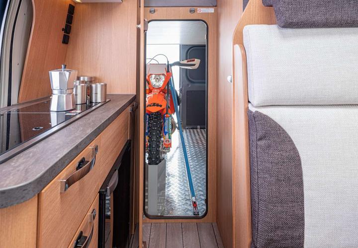

Ciao, alla fine del link postato prima dove fanno vedere diverse tipologie di bici/ moto caricati, fanno anche vedere il modello Weinsberg 630 MEG che ha un garage enorme diviso completamente dalla zona anteriore del furgone e letto sopra
"Questa, ma tu ci credi? serve anche un fermo ad incastro per la ruota"
Senza dubbio la ruota davanti deve essere bloccata o contro una parete bene solida, ma trattandosi di van allestiti con paretine di legno o simili direi che sarebbe meglio il blocca ruota anteriore come si vede in una delle successive foto (ce ne sono anche di più bassi e meno infombranti x uno scooter ovviamente, anzi ce ne sono anche che finito il loro scopo li chiudi come le gambe di un tavolino)
Nel caso della moto quando ha l'anteriore fermo basta comprimere la forcella e tirare bene le cinghie anteriori e legarle con un nodo in modo che non si allentino nel tragitto, si mette in prima marcia e non va più da nessuna parte non servono le cinghie posteriori (comunque sarebbero una sicurezza in più), sempre fatto così coi cross,moto da velocità etc fidati
Discorso diverso FORSE (non conosco) con gli scooter che non hanno le marce.
e letto sopra Questa, ma tu ci credi? serve anche un fermo ad incastro per la ruota Senza dubbio la ruota davanti deve essere bloccata o contro una parete bene solida, ma trattandosi di van allestiti con paretine di legno o simili direi che sarebbe meglio il blocca ruota anteriore come si vede in una delle successive foto (ce ne sono anche di più bassi e meno infombranti x uno scooter ovviamente, anzi ce ne sono anche che finito il loro scopo li chiudi come le gambe di un tavolino) Nel caso della moto quando ha l'anteriore fermo basta comprimere la forcella e tirare bene le cinghie anteriori e legarle con un nodo in modo che non si allentino nel tragitto, si mette in prima marcia e non va più da nessuna parte non servono le cinghie posteriori (comunque sarebbero una sicurezza in più), sempre fatto così coi cross,moto da velocità etc fidati Discorso diverso FORSE (non conosco) con gli scooter che non hanno le marce. In ogni caso nel trasporto moto/scooter mi sento di darti un consiglio banale anche se forse non lo è per tutti magari, metti un elastico robusto tra leva del freno e manopola ciao
C'è una differenza notevole tra questa soluzione ad hoc, rispetto a quella dell'immagine che ho messo io.
