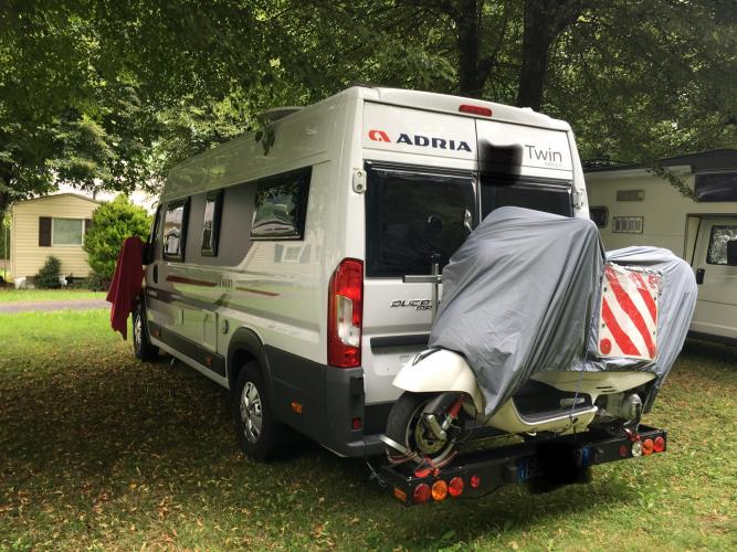

Ciao ge64. ma non hai pensato a metterlo fuori lo scooter su un portamoto La risposta e' semplice. Se devo acquistare un veicolo di 6 metri, quindi corto e quindi scomodo da abitarci e poi devo allungarlo di circa un metro
per il portamoto, acquisto un veicolo con garage lungo sette metri e quindi sto molto piu'comodo e la moto la metto nel garage. Ti confesso poi che le moto penzoloni sul retro del camper (vale per tutte le tipologie, van, semintegrali, motorhome) mi fanno un po' paura. Per carita', tutta roba omologata Non so se chi ha il portamoto esterno si e' mai preso la briga di verificare le sospensioni posteriori. Credo che nella quasi totalita' dei casi le sospensioni siano a tampone, cioe' non svolgono la loro funzione. Non sono esperto di meccanica, ma credo che viaggiare senza sospensioni posteriori non sia corretto o forse e' meglio dire che e' pericoloso.
Ciao Salvatore.
Sono tendenzialmente d'accordo con Ge64. Nella tua risposta a mio parere hai tralasciato l'argomento più importante e cioè la salute. La moto rilascerà sempre e comunque vapori di benzene che non è proprio la sostanza meno cancerogena. E se poi consideri, specie in un Van, i volumi ristretti e le notevoli componenti in stoffa: coperte, tende, ecc.,oltre a imbottiture e materassi con parecchia capacità di assorbimento e rilascio, il particolare non è da poco. Per il resto:
1) esistono portamoto retrattili che anche in opera non superano i 60 cm. ed a "riposo" i 20 cm;
2) l'omologazione del portabagagli secondo le normative europee, è cosa seria, e comporta la presentazione di studio e progetto ingegneristico per materiali spessori, ancoraggi e relative portate con limiti in funzione della tipologia dello chassis/camper con relativa responsabilità scritta del costruttore/montatore da allegare al libretto di circolazione.
3) per contro, i "garage integrati" non sono affatto soggetti ad omologazione, ed i pesi supportati sono genericamente dichiarati dal costruttore senza alcun obbligo e spesso tali da non sopportare altro materiale se ci metti una moto/scooter.
4) precisando poi che, anche il caricare uno scooter/moto in garage può portare le sospensioni "a tampone", un installatore serio ti consiglierà senza dubbio, con il  montaggio del portabagagli esterno, anche un rinforzo delle sospensioni mediante l'aggiunta di quelle pneumatiche o l'aumento dei fogli delle balestre.
Quindi vedi tu cosa è più sicuro.

Ciao IvanG Non e' per insistere, ma nel video si vede davanti alla moto un piccolo cartello, di quelli usati per le descrizioni, con in alto il logo dell' Adria. Comunque facendo una rapida ricerca in Rete, ci sono altre
immagini di questo van con moto affiancate o caricate. Quindi e' evidente che viene usato per questo scopo. Resta solo da verificare se questo uso e' lecito o meglio autorizzato dal costruttore.
Salvatore, aspetta.... stiamo parlando di un van , non di altri camper sennò le soluzioni di trasporto di uno scooter sono molteplici.
Mi sembra di capire che tu vuoi un van , credo da 6 o 636 mt. Giusto ?
Se i presupposti sono questi allora ti do il mio parere avendo avuto fino a due mesi fa un semintegrale da 7 metri e portamoto esterno da altri 70 cm.
Innanzi tutto la lunghezza la senti solo in manovra . In viaggio mai avuto problemi in 12 anni con quel mezzo. Certo che in alcuni campeggi od aree di sosta a volte ho avuto difficoltà nei parcheggi.
Le sospensioni posteriori al 90% dei casi (sia van che altri camper ) andranno implementate . Qualunque van a pieno carico è già abbastanza seduto dietro. Il mio è nuovissimo e con doppia balestra (semivuoto ) è gia abbastanza basso. Metto in preventivo delle sosp. pneumatiche in futuro.
Anche se lo mettessi dentro sarebbe la stessa cosa, cambia poco.
La mia ( e dico solo mia ) preferenza è metterlo fuori , poi ognuno è libero di scegliere la soluzione che piu piace o ritiene ottimale.  Se il mezzo devi ancora prenderlo valuta bene e fatti consigliare dal concessionario . Se è serio ti darà dei suggerimenti in merito.
Ho avuto 6 camper nella mia carriera camperistica con moto dentro ,fuori, generatore dentro e fuori e sono arrivato alla conclusione che la moto può stare dentro se il gavone è perfettamente isolato dal letto sopra e se gli attacchi sono idonei.
Per finire uso il portamoto esterno anche come portabici. Monto due canaline di un vecchio portabici Fiamma ed in un minuto sono pronto a partire. Come anche per gli sci in inverno.

Ciao Salvatore.  Sono tendenzialmente d'accordo con Ge64. Nella tua risposta a mio parere hai tralasciato l'argomento più importante e cioè la salute. La moto rilascerà sempre e comunque vapori di benzene che non è proprio
la sostanza meno cancerogena. E se poi consideri, specie in un Van, i volumi ristretti e le notevoli componenti in stoffa: coperte, tende, ecc.,oltre a imbottiture e materassi con parecchia capacità di assorbimento e rilascio, il particolare non è da poco. Per il resto: 1) esistono portamoto retrattili che anche in opera non superano i 60 cm. ed a riposo i 20 cm; 2) l'omologazione del portabagagli secondo le normative europee, è cosa seria, e comporta la presentazione di studio e progetto ingegneristico per materiali spessori, ancoraggi e relative portate con limiti in funzione della tipologia dello chassis/camper con relativa responsabilità scritta del costruttore/montatore da allegare al libretto di circolazione. 3) per contro, i garage integrati non sono affatto soggetti ad omologazione, ed i pesi supportati sono genericamente dichiarati dal costruttore senza alcun obbligo e spesso tali da non sopportare altro materiale se ci metti una moto/scooter. 4) precisando poi che, anche il caricare uno scooter/moto in garage può portare le sospensioni a tampone, un installatore serio ti consiglierà senza dubbio, con il  montaggio del portabagagli esterno, anche un rinforzo delle sospensioni mediante l'aggiunta di quelle pneumatiche o l'aumento dei fogli delle balestre. Quindi vedi tu cosa è più sicuro.
Ciao oregon61
"...vapori di benzene..."
Obiezione condivisibile, anche se bisognera' nel concreto verificare le dimensioni del fenomeno.
Non sono esperto di moto, ma i vapori si dovrebbero originare solo dal serbatoio.
Mi pare che oggi quasi tutte le moto non abbiano piu' il carburatore, ma tutte l' iniezione e quindi dal circuito di alimentazione nessun vapore: e' corretto?
"...portamoto retrattili..."
La moto la porto sempre con me e quindi che il portamoto sia rettrattile o meno non fa differenza.
Tra l'altro nel garage sta al chiuso.
"...l'omologazione del portabagagli...."
Non discuto che sia cosa seria, ma come viene fatta: con il camper vuoto o a pieno carico, magari in sovrappeso, cioe' come moltissimi circolano abitualmente?surprise
"....i "garage integrati" non sono affatto soggetti ad omologazione..."
Non e' un problema di omologazione ma di responsabilita'.
Se l'allestitore dichiara che nel garage e' possibile caricare una moto, precisandone le caratteristiche, si assume in pieno la responsabilita'.
Pensi che un costruttore  non faccia una valutazione tecnica approfondita prima di dichiararlo?
".... i pesi supportati sono genericamente dichiarati dal costruttore senza alcun obbligo e spesso tali da non sopportare altro materiale se ci metti una moto/scooter... "
Non capisco cosa vuoi dire.
Nel garage mio camper c'e' un adesivo bello grande riportante il carico massimo consentito.
".....le sospensioni "a tampone"...."
Le sospensioni pneumatiche sono omologate?
E se sono omologate devono essere  iscritte nella carta di circolazione, previa visita in motorizzazione?
Le sospensioni pneumatiche e l' aggiunta di un foglio di balestra sono  legali senza il nulla osta del produttore della meccanica?
Se guardi da qualche parte nel contratto di assicurazione del tuo camper, troverai certamente che la modifica agli elementi strutturali del veicolo comporta l' azione di rivalsa da parte della compagnia assicurativa.

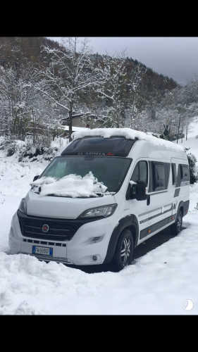

Inserito il 23/04/2020 alle: 08:36:55
In risposta al messaggio di zorro1977 del 22/04/2020 alle 20:45:51
@Bigio: complimenti veramente bellissimo il tuo mezzo ! @Salvatore: ho capito che punti molto sulla cavalleria e ci sta, ma come mai hai puntato Fiat piuttosto che i nuovi Citroen tanto in voga e almeno sulla carta molto affidabili pur essendo qualche millino più economici di Fiat?
...Grazie Zorro1977... quello è il “vecchio”
adesso abbiamo questo....
