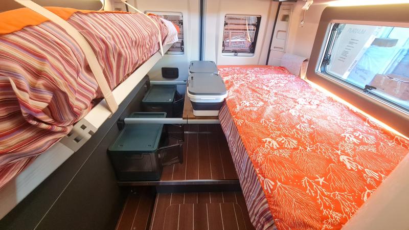

Io ho eliminato 2 delle 3 barre che reggono i letti per un migliore passaggio, montando dei piedi al letto lato passeggero. Anche questo è stato inviato a Trigano che oggi monta un piede di tenuta al letto di serie. Ovviamente vaso di espansione.

Ho eliminato una sola barra delle tre che reggono i letti, la più vicina al frigo. Ho posato e fissato sulle altre due un asse di legno verniciato con mordente noce, sopra l'asse ho sistemato, avvitati, due cestini pic nic in silicone. Li vedi in foto, ovviamente con i manici ripiegati.
In pratica tra i due letti ci sono questi contenitori che fanno da contenitori e comodini.
N.B. il coperchio può essere utilizzato come tavolo per far colazione a letto e/o mangiare...

Poco fa ho fatto un paio di foto alla disposizione zona notte
come vedi ho mantenuto le due barre, sopra ho messo un asse dove ho fissato i due cesti pic nic. Sotto ho messo due scatole, fissate ai golfare, con due ante di apertura. Non vedi il contenitore spazzatura perche l'ho fissato al golfare verso l'armadio, lo so che chiudo il vano pompa acqua, ma bisogna mediare con le comodità di mia moglie: "si può mettere qui, è più vicino alla cucina".
sopra vedi la situazione con letti in posizione normale.
Riesci a vedere le due lampade di cortesia con la presa usb? Sono quelle prese su Amazon, non sono touch come le originali, ma in compenso il livello luminoso è dimmerabile.
