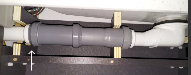

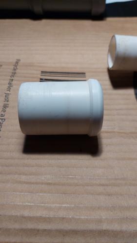

Ciao a tutti. Invoco l'aiuto dei "camperisti idraulici" laugh

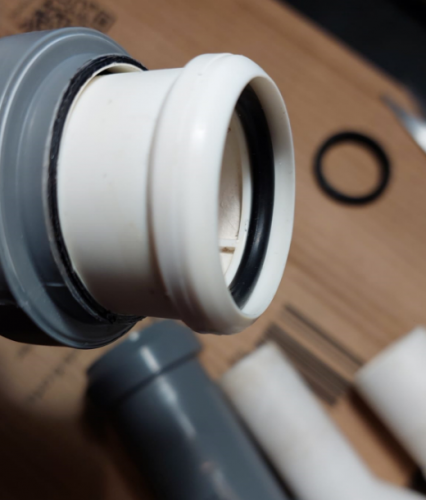

Quello che vedete in foto è il sifone sotto-lavabo bagno. Il mezzo ha il bagno "vario" quindi ruotando la parete si ottiene la doccia.
Il raccordo bianco indicato dalla freccia funge dariduzione che porta da 32 (dimensione del tubo che va al serbatoio di recupero) a 40 (sezione dei manicotti grigi).
Ogniqualvolta si ruota la parete, il raccordo "scorre" sul tubo e "tiene" l'acqua grazie ad un o-ring. E' accaduto che ho trovato acqua per terra, ho guardato e l'o-ring era "uscito" dal raccordo per cui perdeva.
Rimesso a posto, problema risolto.
Però temo che la cosa possa ripetersi e vorrei trovare una soluzione definitiva, anche perchè è a vista solo perchè ho smontato la bandella anteriore, altrimenti viene tutto occultato.
Le alternative a cui avrei pensato sono:
- SOLUZIONE 1: rimuovere tutto lasciando solo piletta e tubo che va nel serbatoio e nel mezzo metterci un tubo flessibile raccordando con due manicotti da 32
In tal caso nessun raccordo scorrerebbe su nessun tubo. Il tubo flessibile verrebbe allungato quel tanto che serve alla sua massima escursione e nella fase di chiusura distribuirebbe la sua lunghezza incurvandosi qui e là nel vano.
Questa soluzione, per quest'ultimo motivo, non mi entusiasma in quanto le curve "casuali" potrebbero creare ristagni d'acqua.

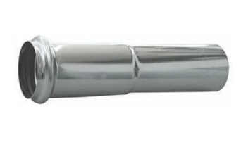

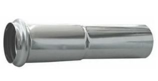

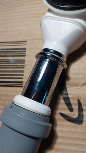

- SOLUZIONE 2: Utilizzare due prolunghe metalliche, fermo restando lo stesso "criterio" di funzionamento, magari portando tutto a 32mm visto che non ha senso portare a 40
In quanto hanno la sede che non permette l'O-ring di sfuggire. In tal caso, però, il concetto resterebbe lo stesso: il tubo deve scorrere avanti e indietro tenuto dall'o-ring. In questo caso, magari, andrebbe periodicamente ingrassato il tubo per facilitare lo scivolamento?
  In realtà quello che servirebbe è un tubo a fisarmonica come quello della soluzione 1, ma che si allunghi e si ritragga DRITTO. Per mia conoscenza non esiste.
Quale vedete come soluzione migliore?
Ne avete un'altra voi?
Grazie.

Per darti qualche consiglio dovrei sapere da quale bicchiere con sede è uscita la guarnizione , comunque condivido l'intervento di franco49tn  sull'utilizzo di apposito scivolante , aggiungo la sostituzione della guarnizione ma il resto lascialo stare , , se capiti dalle mie parti ti allungo qualche guarnizione e scivolante

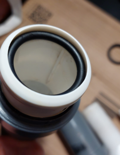

Mario, l'o-ring era "scappato" dal raccordo bianco che nella foto vedi innestato in quelo grigio a fare da riduzione, indicato dalla freccia. Spero di essere stato chiaro.

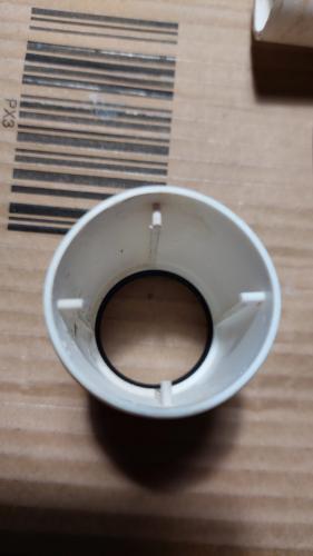

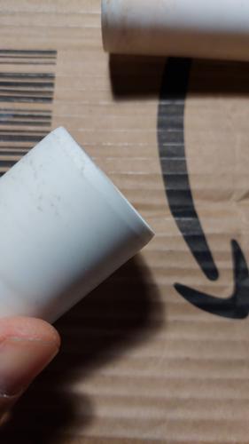

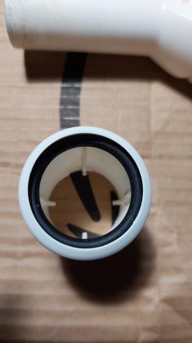

Allora. Questo tubo bianco è quello nel quale si innesta il 32mm che viene dal serbatoio e che deve scivolare. L'o-ring è quello che vedete in foto.

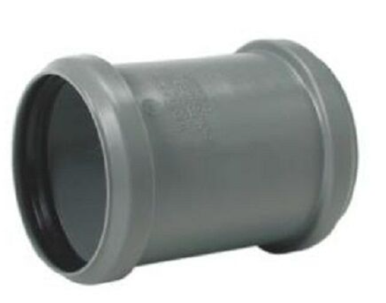

@Mario, mi chiedo se quel tubo abbia in origine quell'o-ring o se non abbia una normale guarzizione come nei tubi grigi.
La sede mi sembra più larga e di conseguenza ad ogni vai_e_vieni si muove.
In questo tipo di raccordo, invece, che nasce con un o-ring. la sua sede è delle sue esatte dimensioni.
Mi chiedo se non sia il caso, almeno dal lato che deve scivolare, di aggiungere questo, ovviamente tagliando la parte che si restringe altrimento il tubo da 32 si blocca.

Quella guarnizione (oring) sulla riduzione bianca 30x40 pare non sia quella giusta per quella sede , potresti inserire una foto della riduzione bianca 30x40 sfilata dal manicotto grigio da 40 mm ?  , vedendola tutta sarei + agevolato nel risponderti
mimmo69
mimmo69
21/09/2009 5378
Inserito il 08/01/2024 alle: 18:04:50
Ecco a te, io concordo con te che questo raccordo non preveda oring, ma guarnizione quadra come per i tubi grigi. Solo che se metto quella non scivolerebbe più.

PENSO... che con una cosa del genere, usando le guarnizioni regolarmente previste, sarebbe una buona soluzione. COn lo scivolante, il raccordo metallico scivolerebbe correttamente, tenendo il SUO oring bene in sede.

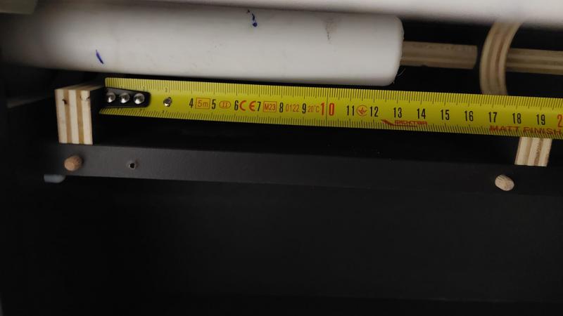

Solo che non ce la faccio con le misure perchè il tubo che viene dal serbatoio ha bisogno di 40mm all'interno dei quali scorrere. Se incontra un altro 32 urta.

Perfetto ora penso di aver capito , però non ho ancora ben capito se la parte scorrevole è verso il sifone o ferso lo scarico al serbatoio , tra l'altro ci sono due riduzioni 30x40una lato serbatoio e una lato sifone , giusto ? , dammi conferma su quale sia la parte scorrevole
comunque visto che l'attacco sifone è 32 m come l'attaco verso il serbatoio non riesco a capire il motivo del manicoto + pezzetto di tubo da 40 mm
mimmo69
mimmo69
21/09/2009 5378
Inserito il 08/01/2024 alle: 18:38:10
In risposta al messaggio di ecostar del 08/01/2024 alle 18:35:34
giusto ? , dammi conferma su quale sia la parte scorrevole  comunque visto che l'attacco sifone è 32 m come l'attaco verso il serbatoio non riesco a capire il motivo del manicoto + pezzetto di tubo da 40 mm
Mentre scrivevi ho modificato il mio precedente post e ne trovi la risposta.
E' da 40 per far scorrere il tubo del serbatoio dentro
I due tratti blu sono il punto di minima e massima escursione. Il resto rimane nel tubo. Potrei accorciarlo, ma non voglio rischiare di accorciarlo troppo.

quindi la parte scorrevole è verso il serbatoio , giusto ?
mimmo69
mimmo69
21/09/2009 5378
Inserito il 08/01/2024 alle: 18:52:07
In risposta al messaggio di ecostar del 08/01/2024 alle 18:43:31
Si esatto e mi sembra anche ben pensato perchè, come vedi, quel tramezzo di legno blocca iil tubo in modo che non solleciti la piletta ad ogni trazione. Immagina se scorresse al contrario...
