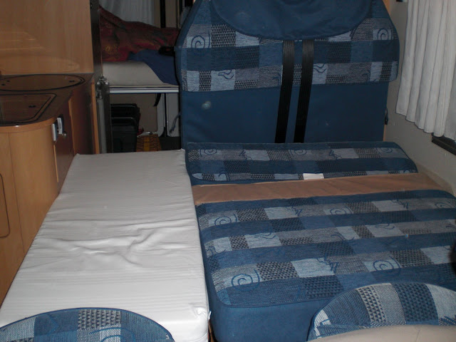

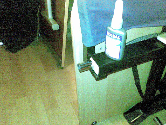

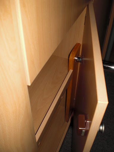

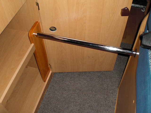

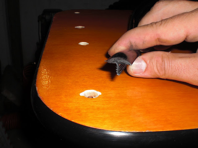

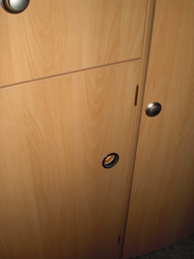

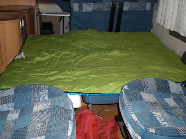

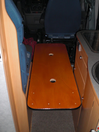

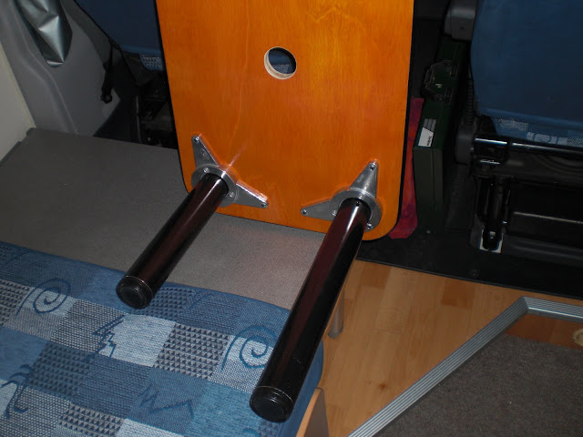

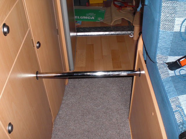

Adria TWIN: come ti ricavo il letto per 2 bambini. Ecco le foto di quanto fatto sul mezzo "nuovo". Come sappiamo la semidinette dei nosti mezzi non è sfruttata ma ci potrebbe stare un "matrimonialino" ed in effetti basta un materasso aggiuntivo (in marcia stà sul matr) per ricavare in buon 140x120 Per sostenerlo ho fatto un piano con multistrato da 2cm angoli arrotondati e bordatura in gomma per non segnare il mobilio durante i montaggi Per sostenere il piano ho messo 2 gambe avvitabili (stile estensione di NordAff per POSSL) e un bel tubo telescopico di traverso (i miei sono piuttorsto irruenti) Ovviamente il tubo non appoggia allo sportello del mobiletto (quel foro è solo passante), all'interno c'è un sostegno apposta mentre lato sedile è inserito nel profilato che tiene le cinture Il risultato è un robusto letto per bambini, direi che a sedili girati è possibilie anche l'utilizzo adulti, anche se con il grosso handicap del dislivello sedile-materasso. Nonostante possa sembrare un intervento "consistente" quello che si vede da fuori è solo la "borchia" in cui passa il telescopico l'album completo è qui http://picasaweb.google.com/ramon.maj/AdriaTWIN?authkey=Gv1sRgCNfXqJ_ghbbQMQ# ramon

> Complimenti Ramon, bel lavoro accurato e ben dettagliata l'esecuzione attraverso l'album delle foto. Una curiosità, una volta montato il letto la tavola di sostegno rimane incastrata o c'è la possibilità che si sposti verso il retro e quindi la gamba più corta potrebbe scendere dal gradino della dinette? Ciao Luciano

> Luciano, l'asse rimane "incastrata", anzi è fin troppo "giusta" (con il senno di poi l'avrei potuta fare un po' più corta) quindi il problema non c'è. Una alternativa cui ho pensato (dopo) è di fare le gambe uguali e forare il rialzo dinette (nell'adria la parte "triangolare" del rialzo che è semplicemente passante) magari mettendoci un "tappo" dei passacavi da ufficio (come dicevo uno dei problemi è trovare il meteriale per i dettagli, borchie, cerniere ecc)
