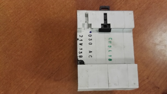

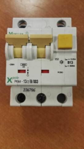

avrei gentilmente bisogno del Vostro aiuto per sapere quale interruttore differenziale viene attualmente montato sulla serie Eline essendo il mio in Foto andato in corto (per fortuna senza danni ulteriori).
Ricercando il ricambio presso rivenditori del marchio Moeller mi dicono che questo non è piu in produzione e che non hanno a catalogo un sostitutivo, onde evitare di mettere un interruttore differenziale a caso vorrei potere avere da un gentile possessore di Eline piu attuale del mio (2010) la sigla o la foto di quelli attualmente montati.
Ringrazio in anticipo chi mi vorrà aiutare.

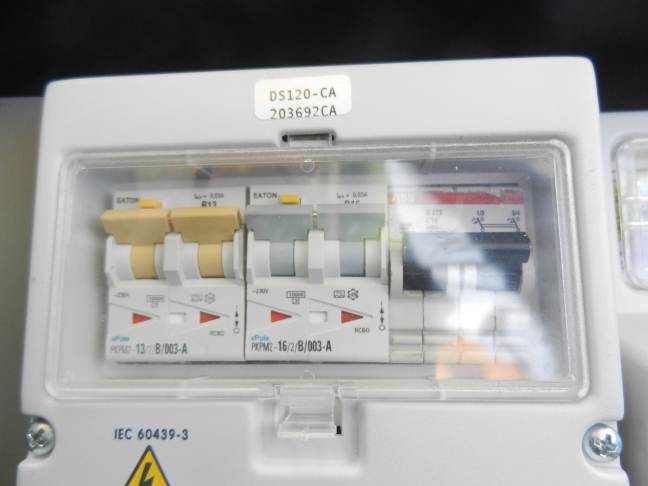

E line 2016

Pero ora ci sono ben 3 interruttori ... sul mio 1 solo ....
A parte quello di destra che credo sia semplice interruttore gli altri 2 come andranno cablati?
E perche 2?
Qualche esperto di corrente???
Modelcar.

Grazie! Pero ora ci sono ben 3 interruttori ... sul mio 1 solo .... A parte quello di destra che credo sia semplice interruttore gli altri 2 come andranno cablati? E perche 2? Qualche esperto di corrente??? Modelcar.
Uno potrebbe essere per il condizionatore cellula e l'altro per l'inverter.
Non ho approfondito in quanto non ho ancora fatto modifiche in quella zona....

un magnetotermico/differenziale vale l'altro, basta che sia di qualità e pari valori di portata e solglia di intervento di solito 0,003A. Quindi un Siemens, Abb, Bticino..... o altro non fa nessuna differenza.

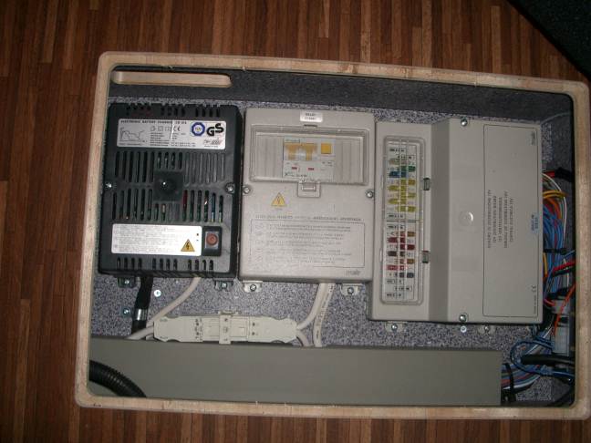

Questa è una foto del mio primo Carthago del 2009.
Come puoi vedere c'è un solo magnetotermico identico al tuo.
Cambiare il magnetotermico senza avere prima trovato la causa del guasto è inutile.
Prima devi trovare la causa e dopo come ti ha suggerito "roberto&Donatella" prendi un qualsiasi magnetotermico di qualità con le stesse caratteristiche.

il guasto gia trovato: troppe utenze aggiunte allo stesso magnetotermico e cablaggi fatti col "didietro" ... semplicemente con il tempo un cavo (troppo corto e tirato) si e sfilato andando a cortocircuitare il tutto.
Per fortuna il magnetotermico ha fatto il suo lavoro ed il danno si è limitato ad una fumata.
Dato che devo rifare i cablaggi ex novo voglio aggiungere 1 magnetotermico e suddividere utenze su 2 interruttori onde evitare nuovi problemi, per questo ti chiedevo foto senza coperchio dei tuoi x accertarmi del numero di articolo del magnetico di sinistra che corrisponde al mio in versione nuova.
Dato che il concessionario a me vicino lavora in maniera pessima preferisco fare da me avendo gia posto rimedio a parecchie falle da loro create, questo purtroppo non ho mai avuto l'accortezza di controllare dando per scontato che almeno li avessero lavorato come si deve ... purtroppo no seposto la foto dello stato in cui era c'è da mettersi le mani nei capelli ...

La foto non è necessaria. Ho trovato la sigla esatta che si legge bene nella foto originale che ho postato.
Le foto su Col vengono ridotte e non sempre si visualizzano bene .
Il modello è il seguente :
PKPM2 13/2/B/003-A
Scarica il pdf da questo link
http://www.eaton.com/ecm/idcplg...
