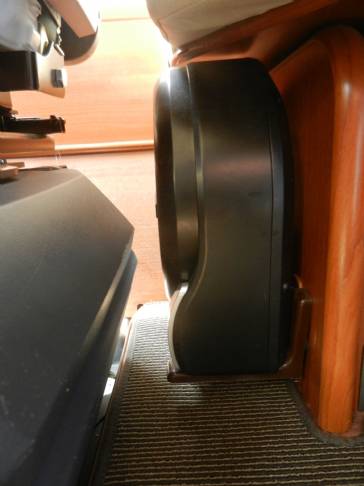

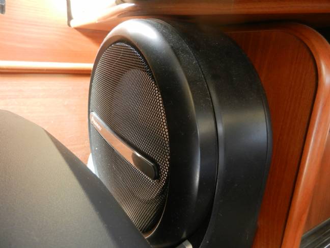

Montaggio rialzato del Subwoofer . Messa in opera complessa.

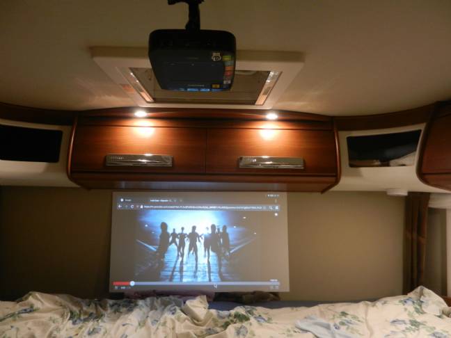

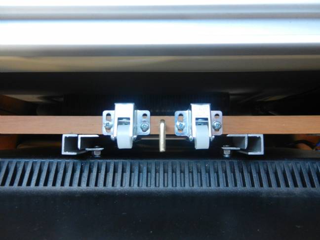

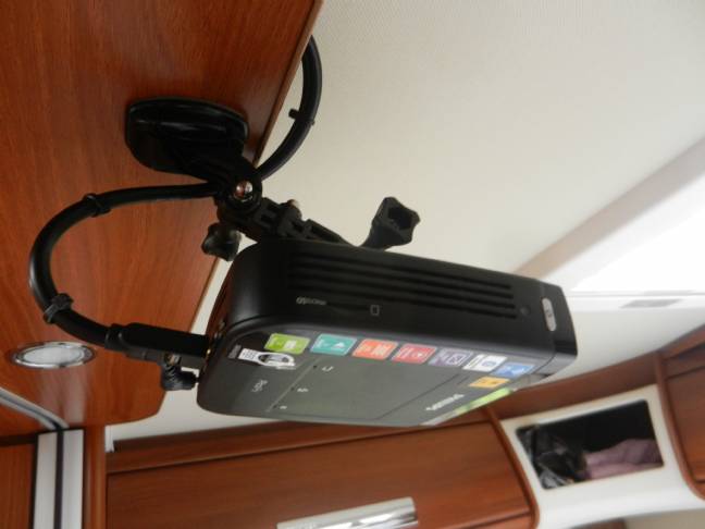

Videoproiettore

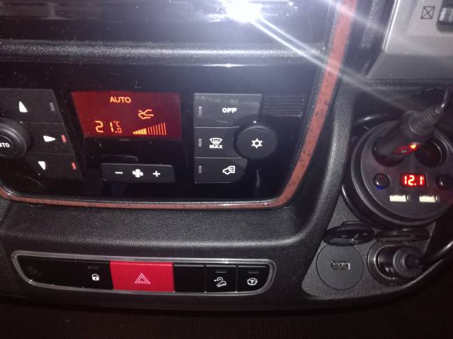

Hub USB e prese accendisigari con visualizzazione tensione della BM ( non veritiera devil...camma di 0,4 Volt angry ) Per il resto è comodo

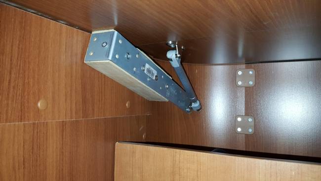

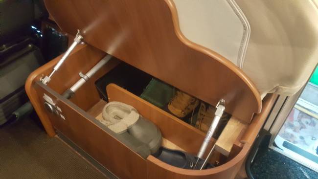

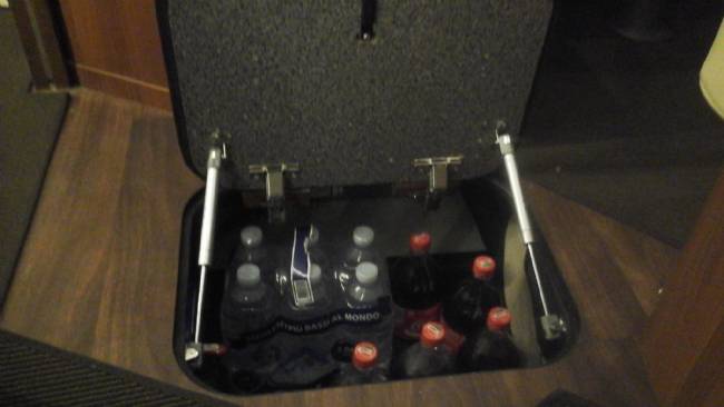

pistoncini botola pavimento
pistoncini  per cassapanca laterale

Ciao Alfio, potresti mettere delle foto sui attacchi dei pistoncini?

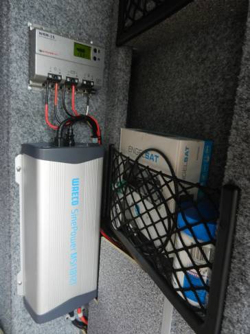

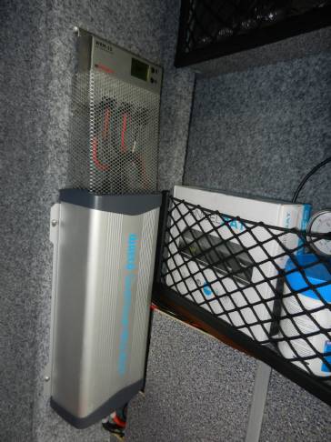

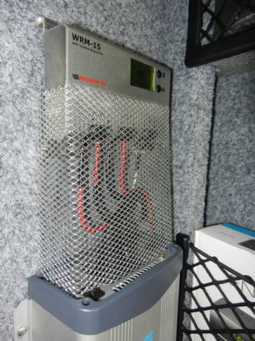

Oggi sono in buona e inserisco una modifica odierna.
Non serve "quasi" a niente ma non avevo niente di meglio da fare wink
Copertura con rete in inox dei cablaggi del WRM15 e inverter Waeco.
Prima                                                                                                                   Dopo

Bravo sempre preciso wink

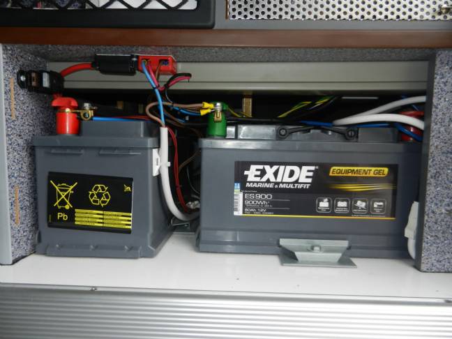

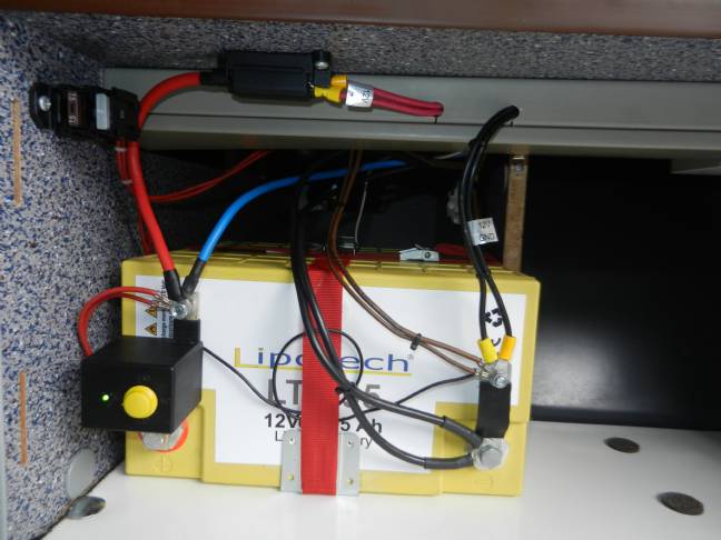

Su Carthago 2011. Sostituzione 2 BS da 80 Ah con 1 Lifepo4 da 90 Ah . Eliminati 39 kg.

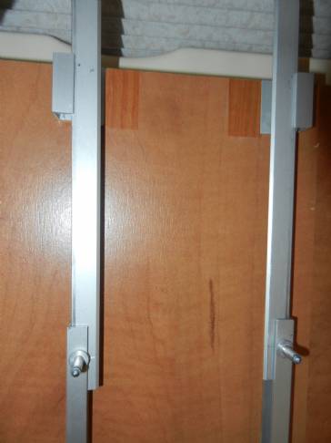

Su Carthago 2011 . Eliminazione Quick Up ( 4,2 kg ). Sostituito con profili in alluminio (200 grammi )

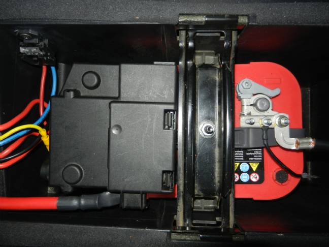

Su Carta 2011.
Sostituzione BM Fiamm con Optima Red Top 4.2 R   - 9,8 kg

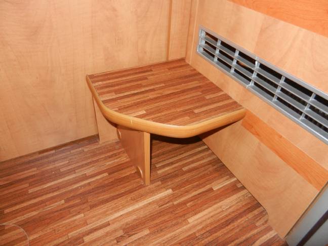

Modifica gradino per letto posteriore    - 2,6 kg

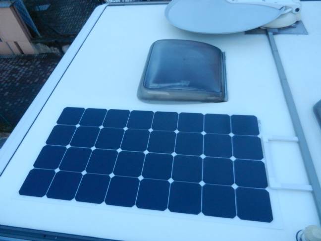

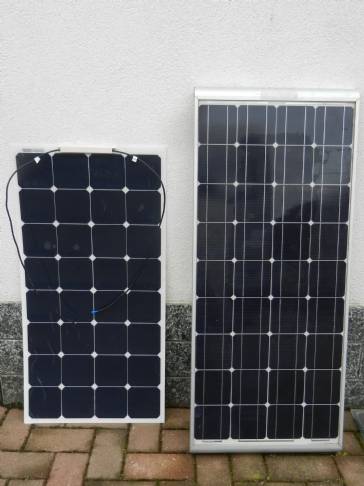

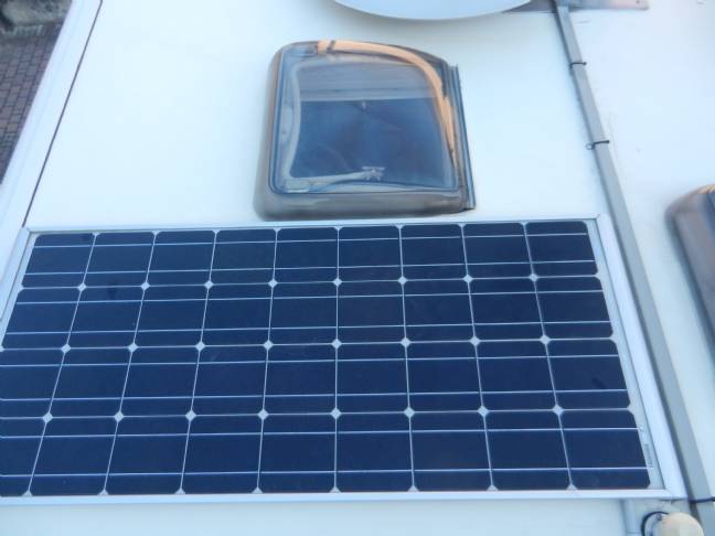

Sostituzione pannello Moove da 100 Watt con pannello flessibile da 100 Watt con celle tipo SunPower   - 7,5 kg

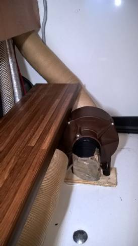

ventola truma supplementare X ovviare la problematica di scarso afflusso di aria calda in bagno

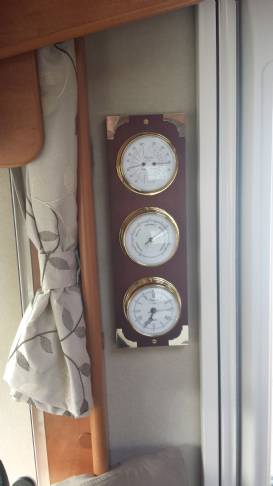

Per chi ha la nuova serie dei Compactline dove hanno messo una centralina più economica rispetto alle altre serie senza orologio e temperature angry come avevo nel Tourer, ecco come ho risolto anche se un po' costoso angrywink

Molto bello

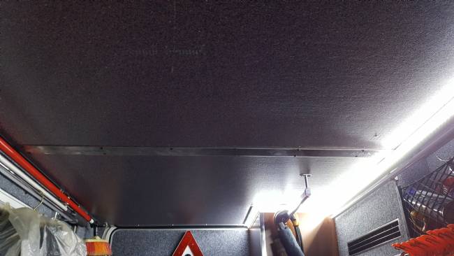

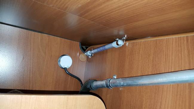

ho fotografato il soffitto per far notarela barra in acciaio al posto della traversa in legno, così ho rinforzato il letto e mi passa lo scoot .
pi pare di aver letto che qualcuno si preoccupava del fondo letto  che fletteva troppo ,io ho risolto così.

non mi ricordo chi mi ha chiesto le foto dei pistoncini cassapanca ,quello di sinistra spessore obbligatorio per via del mobile curvo
