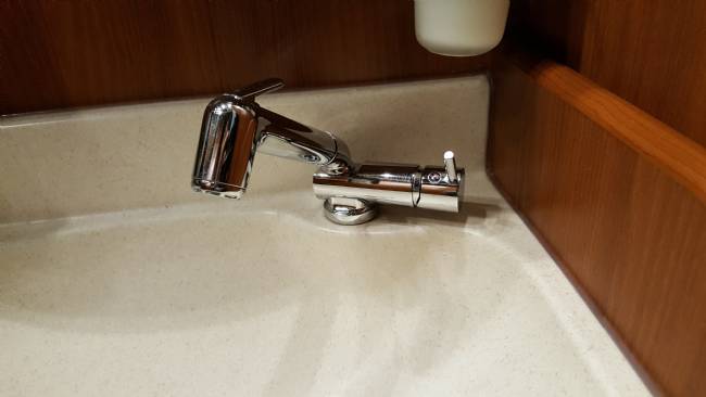

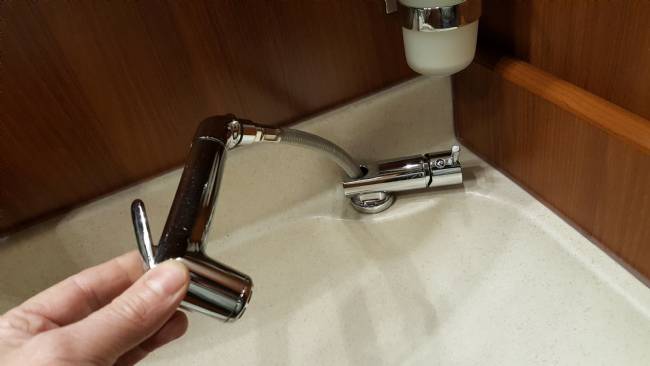

sostituito rubinetto lavandino  bagno sfilabile ora molto più comodo per lavarsi sul wc.

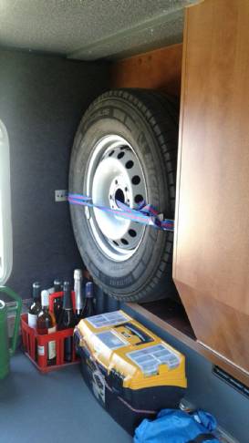

Per chi ha il Compactline 143 ecco  dove ho messo la ruota di scorta da 16 " con cerchio  di recupero (renault -opel) e gomma di recupero...ci va proprio precisa.

Ciao Alfio, mi puoi indicare il tipo di rubinetto che hai messo, che mi sembra molto indicato.

Veramente comodo, appena riesco ti mando il modello e il nome produttore

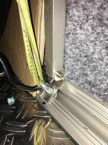

Ciao Massimo, scusa la ruota come L hai fissata? Come soluzione mi interessa visto che anche nel mio il quello spazio ci va giusta giusta ma non ho ancora trovato come fissarla in maniera sicura visto il peso della ruotina😬😬😬

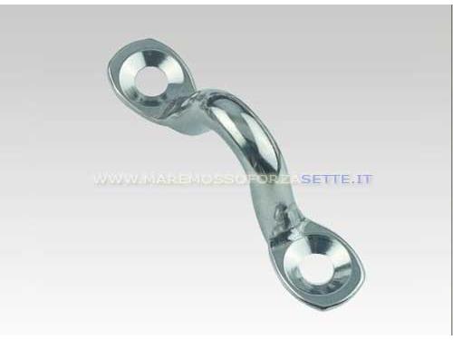

con 2 semplici ponticelli in acciaio fissati su una piccola piastrina in alluninio 3 x 5 cm per ripartire meglio lo sforzo avvitata con le viti e poi collegati tra loro con una semplice cinghia ( ti posso garantire che questo sistema lo utilizzo da anni nei camper precedenti e non da problemi di tenuta .

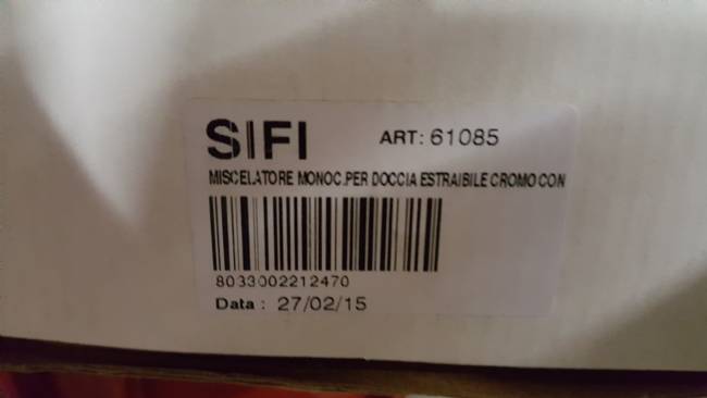

 per Francesco modello del rubinetto bagno

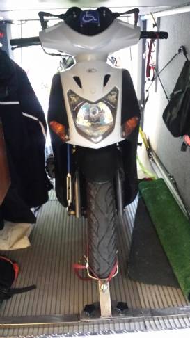

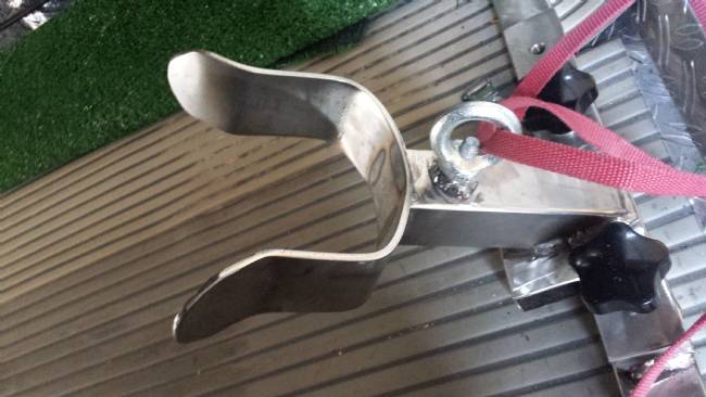

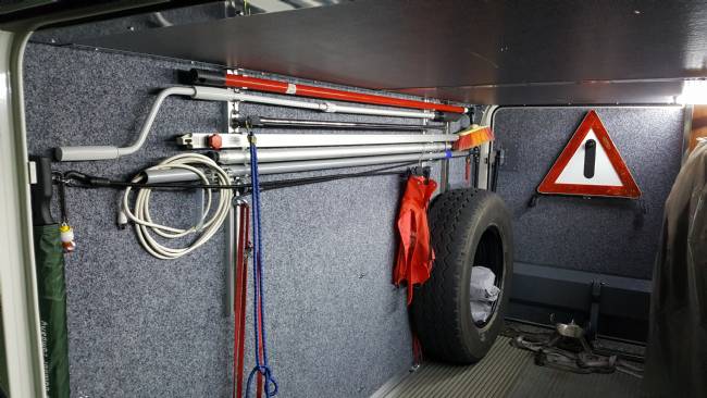

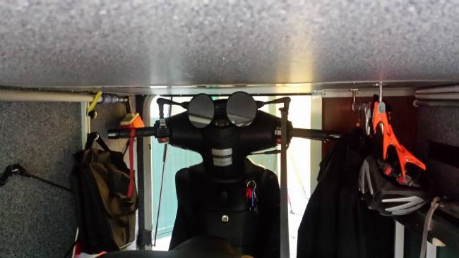

attacco ruota anteriore
Alfio
Topolone
Topolone
19/12/2006 12096
Inserito il 01/04/2017 alle: 21:59:00
In risposta al messaggio di carthago 51qb del 01/04/2017 alle 21:48:29
   attacco ruota anteriore  Alfio
Bel lavoro, semplice, fatto benissimo, efficace yes

Il tuo rubinetto e questo?
Vorrei sapere come hai messo i pistoncini nel gavone del pavimento, siccome non riesco a capire molto, poiché la foto e piccola.
E vorrei avere maggiori informazioni su come hai attrezzato la parete esterna del tuo garage.
Dove tu hai messo tutti qui tubi. Siccome mi hanno sconsigliato di bucare quella parete

Grazie Massimo, appena ho un po' di tempo ci studio.

vedo una gomma di scorta senza cerchio ....è per risparmiare peso o per cosa ? visto che è quasi inutilizzabile in questa stato wink

Ciao Massimo, non è mia la foto ma di Alfio. laugh

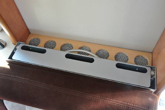

Ecco la mia soluzione per la griglia dietro al TV per impedire che cadano oggetti dietro
Questa invece è la soluzione della casa madre per le cerniere sulle botole pavimento

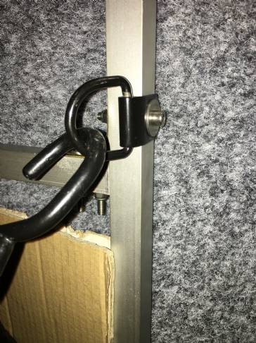

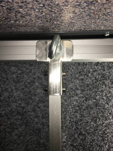

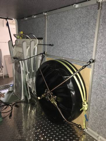

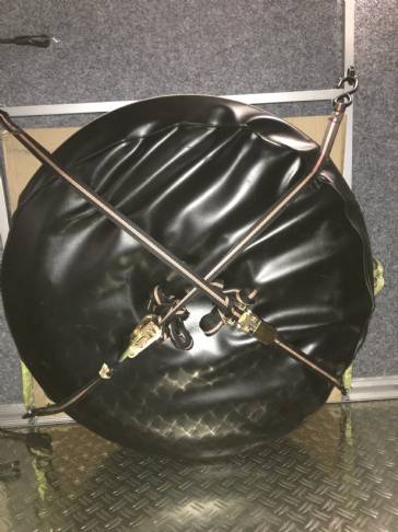

Si ricomincia ad allestire il garage,
fissaggio ruota di scorta:

Quel pezzo di cartone dietro alla ruota va tagliato in cerchio....
Eseguire immediatamente ...cool
