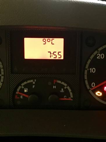

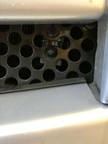

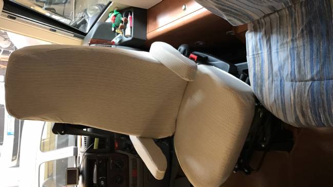

Ciao a tutti, ecco a seguito i miei ultimi lavori, sicuramente già fatti anche da qualcun altro:
temperatura esterna visualizzata su cruscotto ducato
Sensore montato dietro griglia frontale

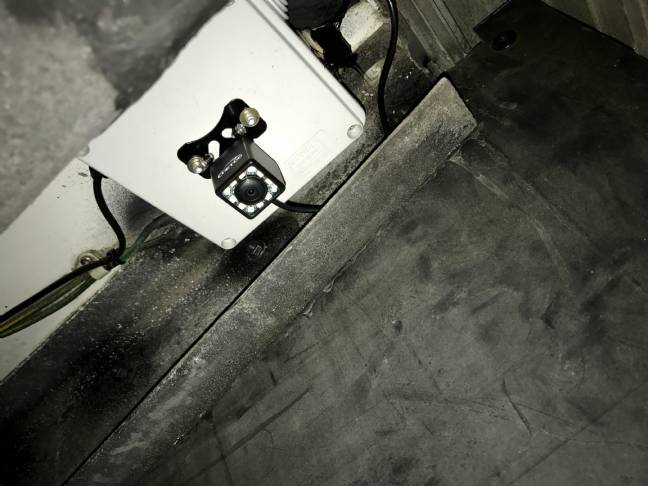

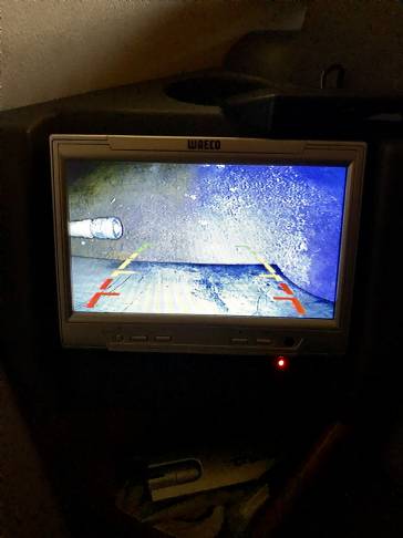

telecamera X scarico acque grigie con visualizzazione su monitor originale cambiando da AV1 a AV2, peccato non aver trovato L'adattatore giusto quindi ho dovuto mettere un interruttore X accendere la telecamera
copriletti posteriori grazie mamma X abilità con macchina da cucire come X fodere dinette
e in ultimo visto che non è homemade ma Made il larcos foderine sedili cabina, lo si è un vero peccato rivestire i tessuti originali però avendo a bordo una cokerina camperista abbismo preferito rivestire per una maggior facilità di lavaggio

ciao,
mi interessa la sonda esterna...
hai cablato la sonda fino all'ingresso sulla scheda sotto il volante
e fino qui ok
la modifica alla programmazione come e che con che software te l'hanno fatta?
non mi risulta alla portata di tutti i centri assistenza

ciao, mi interessa la sonda esterna... hai cablato la sonda fino all'ingresso sulla scheda sotto il volante e fino qui ok la modifica alla programmazione come e che con che software te l'hanno fatta? non mi risulta alla portata di tutti i centri assistenza
Ciao, allora nell'ordine:
-il cablaggio originale arriva ad un connettore all interno del gradino di salita del Ducato, bisogna smontare la copertura in plastica nera che fa da gradino di salita e lo si trova fissato alla carrozzeria, i fili sono solo da una parte perchè ovviamente manca la parte che va allo specchio retrovisore e sono grigio verde e grigio rosso, ho preferito collegarmi li piuttosto che direttamente al pettine sul bodycomputer, l'avevo già fatto anche sul precedente camper.
- Per la programmazione bisogna abilitare la funzione nel body computer e poi allineare le centraline, io ho utilizzato l'autodiagnosi che ho nella mia officina, qualche anno fa quando avevo iniziato il lavoro sul camper precedente avevo chiesto al tecnico della concessionaria fiat con cui collaboro e non poteveno farlo, poi quando mi è arrivato l'attuale strumento e ho potuto fare l'abilitazione ne ho fatta anche una per un loro cliente per il cruise control.

Inserito il 07/04/2017 alle: 13:23:47
anche io mi godo la telecamera sullo scarico
è molto utile a centrare il bersaglio in autonomia e vedere quando ha finito, spesso non scendo nemmeno dal camper yes
il la alterno a quella bassa sul gancio traino che utilizzo poche volte l'anno
così lascio la alta sempre attiva sul CH1 e quella dello scarico/gancio traino sul CH2.

anche io mi godo la telecamera sullo scarico è molto utile a centrare il bersaglio in autonomia e vedere quando ha finito, spesso non scendo nemmeno dal camper  il la alterno a quella bassa sul gancio traino che utilizzo poche volte l'anno così lascio la alta sempre attiva sul CH1 e quella dello scarico/gancio traino sul CH2.
Effettivamente, credo sia molto comoda, proverò a Pasqua, mi sono deciso a metterla perchè ogni volta per scaricare mi toccava continuamente salire e scendere visto che la mia copilota ha trovato la scusa che non ha più la porta per scendere poi c'è il gradino da far scendere etc....indecision, poi ad ogni modo avendo anche i rubinetti da comandare dall interno si puo tranquillamente scaricare senza scendere, comodo soprattutto se piove....wink

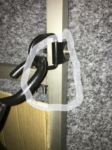

Ciao Stargate,
in questa foto che non capisco come hai unito le due barre
Francesco
Federthago
Federthago
22/08/2012 4240
Inserito il 07/04/2017 alle: 19:41:34
In risposta al messaggio di Grillo5 del 07/04/2017 alle 16:59:02
Ciao Stargate, in questa foto che non capisco come hai unito le due barre   Francesco
Ingrandisci la foto e guarda bene, sotto il gancio si intravede una staffetta ad elle che unisce la barra verticale con quella orizzontale con due viti, e sotto sicuramente ce ne sarà un'altra.

Ingrandisci la foto e guarda bene, sotto il gancio si intravede una staffetta ad elle che unisce la barra verticale con quella orizzontale con due viti, e sotto sicuramente ce ne sarà un'altra. Federico
Grazie Federico, infatto vedevo il dado, ma non riuscivo a capire se c'era ula basetta a L oppure era infilato dentro.
// Ingrandisci la foto e guarda bene, sotto il gancio si intravede una staffetta ad elle che unisce la barra verticale con quella orizzontale con due viti, e sotto sicuramente ce ne sarà un'altra //
Ciao Francesco, ti ha risposto Federico...
sulla barra verticale ho utilizzato solo una vite ( quella già presente per  fissare l'asola ) mentre sulla barra
orizzontale ci sono due viti.

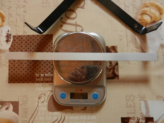

Inserito il 09/04/2017 alle: 21:55:47

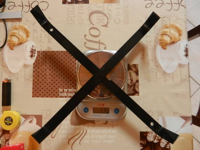

Esclusivamente per i "paranoici" che desiderano ridurre i pesi
Sostituzione con
