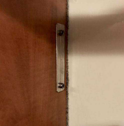

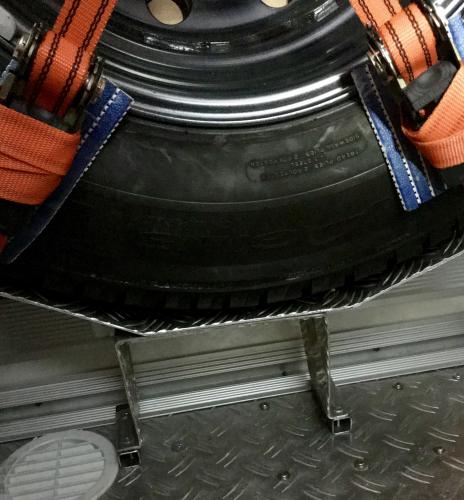

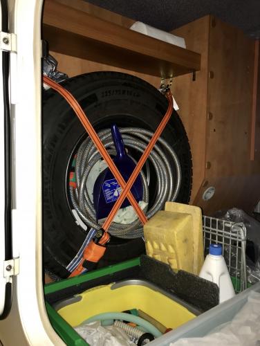

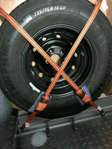

Ciao a tutti finalmente sono riuscito a sistemare la ruota di scorta a seguito alcune foto con qualche dettaglio.D1B094F8-4FE7-449F-B83F-3CE9581EA9D6.jpeg7845BD36-5B76-4154-A238-8D7A2D3EB4AB.jpeg65A777B6-220C-4AB1-9545-118AA5D638E4.jpegA091CCE8-A31B-4F9E-A989-3E7149D5EE3C.jpeg83704765-E024-45D5-8CFC-0C3DB4DC870B.jpeg
Ringrazio tutti voi che mi avete dato qualche spunto, personalmente sono soddisfatto del risultato,il tutto fatto con materiali che avevo già in casa cinghie a parte .
Buona Pasqua a tutti
Stefano

Ciao a tutti finalmente sono riuscito a sistemare la ruota di scorta a seguito alcune foto con qualche dettaglio. Ringrazio tutti voi che mi avete dato qualche spunto, personalmente sono soddisfatto del risultato,il tutto fatto con materiali che avevo già in casa cinghie a parte . Buona Pasqua a tutti
Ciao Stefano, come ha fatto a bloccare le due piastrine, alte? Mi sembrano bullonate, ma dietro non hai il sembatoi dell'acqua?
Mi spieghi perche sul pavimento hai una griglia di aerazione?

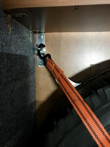

Ciao Francesco, dietro la ruota ho l’armadio che c’è sotto il letto gemello sinistro, i serbatoi sono centrali sotto il corridoio, infatti ho messo 2 contropiastrine in alluminio per bullonare le staffe con occhiello ( sono la parte dove si aggancia il portellone di qualche autowink).
Per quanto riguarda la griglia L ha messa il concessionario per chiudere Il buco dello scarico dell efoy che il precedente proprietario si è portato sul nuovo camper, comunque è chiuso anche sotto  non c’è passaggio d’aria .

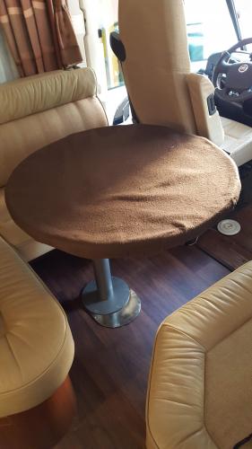

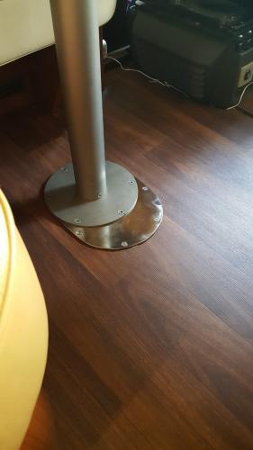

così ho modificato la base del tavolo per avere più passaggio verso la cabina di guida,
rigorosamente reversibile

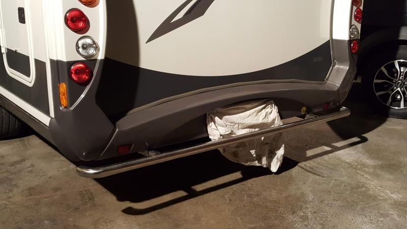

per eliminare gli eventuali danni in retromarcia

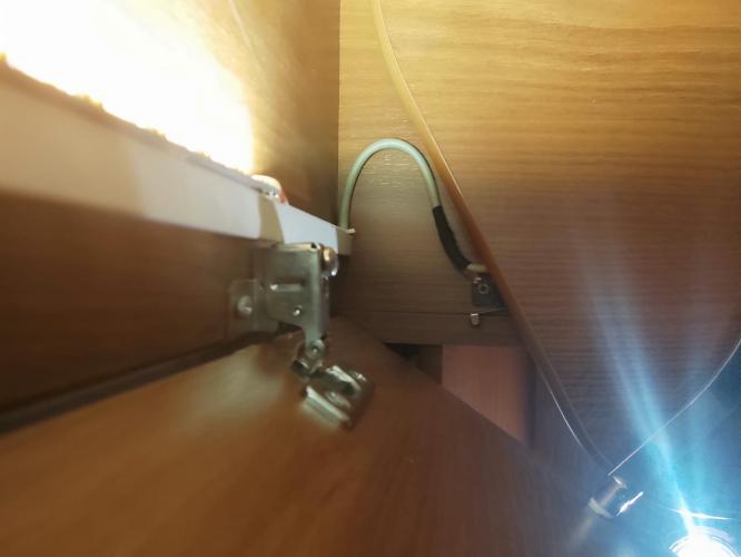

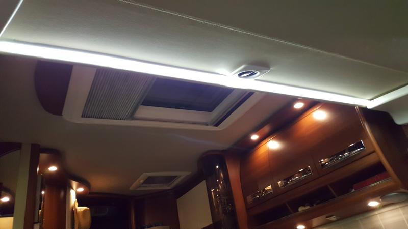

Inserito il 26/01/2020 alle: 21:14:51
più luce in dinet

Inserito il 31/01/2020 alle: 15:10:41
In risposta al messaggio di carthago 51qb del 26/01/2020 alle 21:12:08
Ciao, bello il lavoro lo hai fatto fare? sono interessato se mi dai delle informazioni anche in privato te nesarei grato.
Giuseppe

Inserito il 31/01/2020 alle: 22:05:26
Comprato tubi inox  e fatto personalmente, il secondo l ho fatto tutto dritto senza curve sugli angoli
Alfio

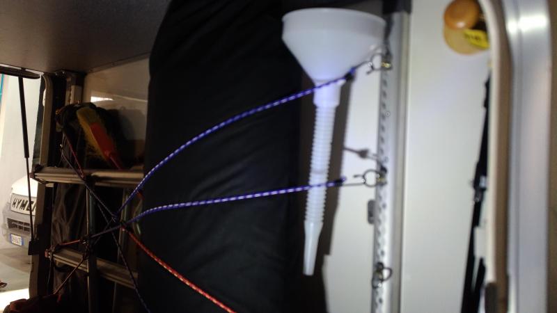

salve a tutti , avrei bisogno di un aiuto o di qualche idea se esiste  per il gavone. ho un chic i4.7 del 2008 , sono un nuovo camperista FINALMENTE, ho letto tante discussioni su carthago e devo farvi le congratulazioni su come tante cose le state spiegando molto bene. sto tentando di vedere come mettere le barre con i ganci per elastici o fasce  nel gavone ma la mia domanda , magari stupida per voi ma non ci trovo un dritto e', come faccio a fissarla senza forare sia alluminio su parte posteriore che legno parte anteriore? solo viti da 1 cm bastano? o e' meglio sotto metterci silicone? se mi potete aiutare con qualche consiglio e foto....grazie anticipate
Diego

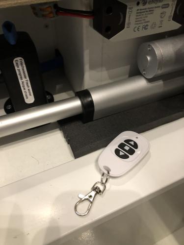

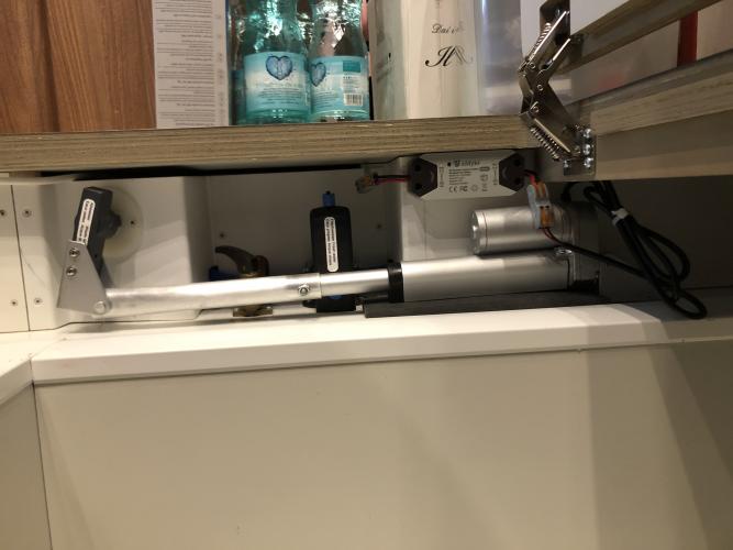

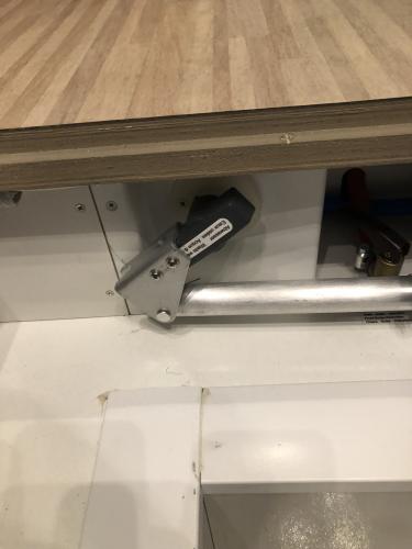

in questi tempi di lockdown per stare vicino al mio T-Tourer 145H mi sono dato un po' da fare con alcune modifiche .
Quando sul pavimento c'è la moquette, diventa difficoltoso aprire la botola centrale per accedere al rubinetto di scarico delle acque grigie.
Ho quindi pensato di motorizzare l'apertura/chiusura della valvola ma senza modificare l'impianto, con il vantaggio di una installazione relativamente semplice, economica e comunque reversibile in caso di guasto.
Ho installato un attuatore lineare ed un dispositivo telecomando.
Il dispositivo apre/chiude agendo sulla maniglia originale
Questo è l'interno della botola con vista sui componenti.
Il posizionamento dell'attuatore interferiva con l'accesso alla valvola Elasi ed a quella di scarico impianto, per cui ho allontanato verso dx l'attuatore prolungando il braccio mobile; cosi riesco ad accedere alle valvole.
Particolare della maniglia
Particolare dell'attuatore, telecomando e ricevitore
Saluti Massimo

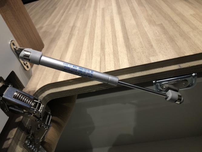

il Condivido un'altra modifica che ho fatto copiandola dalle pagine precedenti ed anche da un collega che l'aveva pubblicata su gruppo FB.
Lo sportello della botola centrale è piuttosto pericoloso in caso di chiusura accidentale, per cui ho installato una molla a gas di quelle per arredemanto comprata al LM.
Lavoro facile ed ultraeconomico
Saluti Massimo

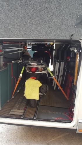

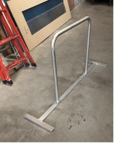

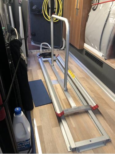

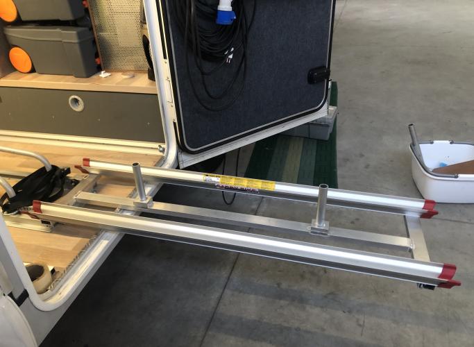

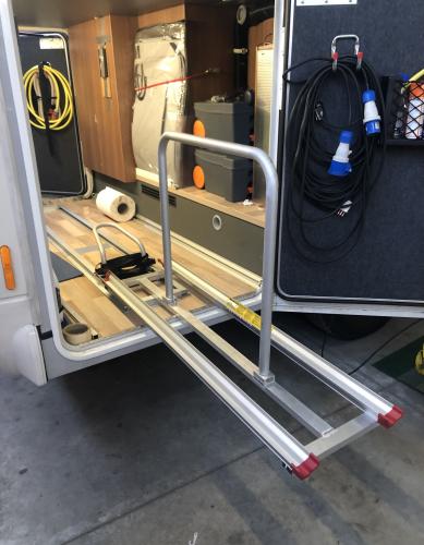

Altra modifica al portamoto interno al garage.
Quando non porto lo scooter utilizzo 2 biciclette che caricavo cosi alla buona legandole con elastici.
Ho pensato ad un portabici da integrare con il portamoto che ne sfruttasse il carrello per l'estrazione.

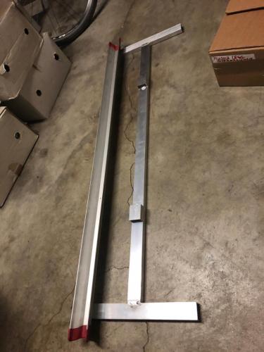

Smontando un vecchio portabici Fiamma ho recuperato i 2 binari e qualche tubo che ho installato su un telaio in tubi di alluminio fatti tagliare e saldare; il tutto attaccato al carrello del portaruota anteriore ma facilmente asportabile.
Telaio H con un binario
Telaio con archetto estraibile per fissaggio bici (recuperato da vecchio portabici)
In posizione senza archetto (si vedono le spine)
Completo ed estratto per carico bici
In garage
Saluti Massimo

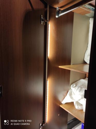

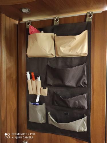

Inserito il 22/01/2021 alle: 18:27:48

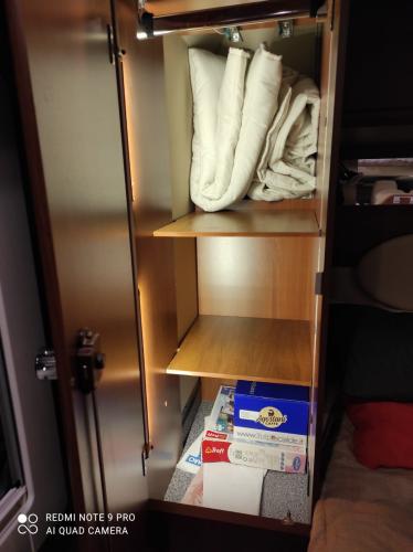

Condivido volentieri Alcune piccole modifiche per migliorare il nostro confort a bordo...(che a mio giudizio su un mezzo del genere alcune  dovrebbero essere di serie)
Ovviamente senza pregiudicare l'originalità del veicolo...IMG-20210122-WA0031(1).jpgIMG-20210122-WA0029(1).jpgIMG-20210122-WA0028(1).jpgIMG-20210122-WA0025(1).jpgIMG-20210122-WA0024(1).jpgIMG-20210122-WA0023(1).jpgIMG-20210122-WA0021(1).jpgIMG-20210122-WA0022(1).jpg

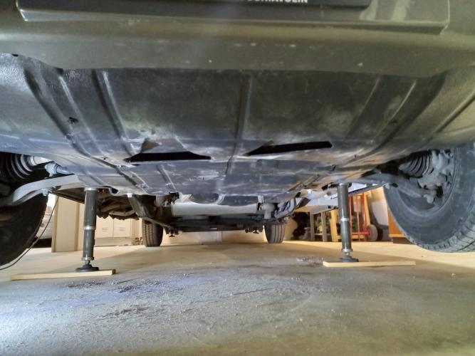

Finito! Montato copri motore completo 86 euro contro 600. IMG-20210226-WA0005.jpg

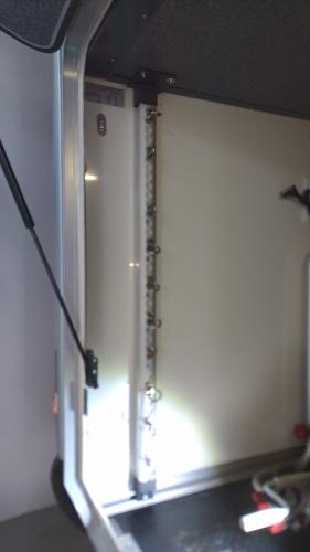

IMG-20210313-WA0000(1).jpegInizio allestimento garage ...SENZA BUCHI! 6 di questi e ci puoi costruire  il mondo come scaffalature e bici con carico a sbalzo su soffitto
