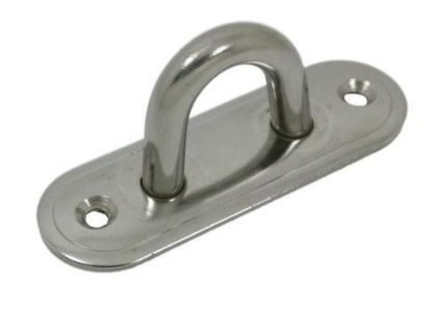

Ciao a tutti,
sto iniziando a pensare all'organizzazione del garage per il mio I47 che, in origine, ha la parte posteriore in alluminio verniciato  (come all'esterno).
Mi sono scontrato con 2 problemi che non mi aspettavo:
1) il 100 chiodi non ha  fatto sufficiente presa per tenere la moquette che ho provato ad incollare
2) non sono riuscito a trovare "asole con 2 fori" da avvitare alla schiena in modo da tirare alcuni elelastici per fermare sediee tavolo che vorrei tenere in piedi.
qualche suggerimento?

S amazon ho trovato questi ma non mi piacciono un gran che

1) 100 chiodi non bastano .....ce ne vogliono 1000 wink...... prova con il Bostik che è più adatto.
2) Al posto tuo eviterei di fissare qualsiasi cosa sulla parete posteriore che è una lamina molto fine di alluminio. Se vai a leggere in questo stesso post lo storico troverai tante soluzioni alternative con tante foto ( non tutte sono ancora visibili ) e spiegazioni dettagliate.

Ciao ,
recati presso un negozio di articoli nautici e vedrai che ti si apre un mondo
Spesso non servono nemmeno le " asole " in acciaio ( si chiamano golfari ) , per fissare oggetti vari al tetto , ad esempio lo spazzolone ad acqua , un paio di poltroncine , etc , ho utilizzato degli elastici ( in plastica )  , a forma di ferro di cavallo ( OMEGA se preferisci ) , ne esistono di svariate misure e resistono nel tempo
Con un paio di golfari in acciaio inox a base larga e quattro fori di ancoraggio , incollati e fissati a mezzo viti alla parete posteriore , addirittura assicuro lo scooter alla parete , senza altri ammennicoli

IO PER BLOCCARE ALLA PARETE POSTERIORE HO USATO IL CARGO STRAP DELLA FIAMMA
E' PRATICISSIMO  IO NON HO UN CARTAGO MA UN K-YACHT MOBILVETTA LO FISSATO CON VITI CORTISSIME E SILICONE
CON LE VITI SONO ANDATO A SENTIRE DOVE SONO I LISTELLI DELLA PARETE
