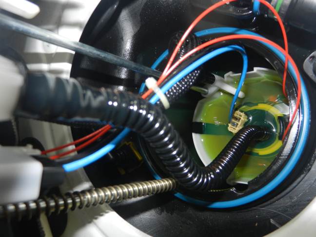

Il mio, di cui la foto dello sportello parzialmente ostruito dal pavimento, è un motorhome c-line 4.2 del 2011.
Domanda a Maxime: giusto per sapere, ma è stato sufficiente tagliare il pavimento in corrispondenza della linea che unisce la parte posteriore dei due sedili?

Il mio, di cui la foto dello sportello parzialmente ostruito dal pavimento, è un motorhome c-line 4.2 del 2011. Domanda a Maxime: giusto per sapere, ma è stato sufficiente tagliare il pavimento in corrispondenza della linea che unisce la parte posteriore dei due sedili? Claudio
Controlla bene in quanto quel pezzo di pavimento potrebbe essere una parte asportabile. Nel E line il pezzo finale era smontabile.
Comunque stai attento che andando a curiosare in quel posto è facile fare pasticci.... Il tappo non si apre facilmente e spesso ci vuole un attrezzo speciale.

Controlla bene in quanto quel pezzo di pavimento potrebbe essere una parte asportabile. Nel E line il pezzo finale era smontabile. Comunque stai attento che andando a curiosare in quel posto è facile fare pasticci.... Il tappo non si apre facilmente e spesso ci vuole un attrezzo speciale. Cosa devi fare ?
Appena ho tempo guardo meglio, ma il pezzo di pavimento che copre la botola è un tutt'uno con il resto del pavimento. Volevo dare un'occhiata perché una volta facendo il pieno con camper inclinato sulla destra è uscito del gasolio dalla parte alta del serbatoio e volevo capire come era stato possibile
non ho la foto del lavoro finito però ti posto una foto dove si vedono in che punto sono le viti sotto ed il pavimento è stato tagliato al limite della botola sopra il serbatoio.
confermo che il pavimento è tutt'uno e non è smontabile in quel punto, almeno nel mio.

Ciao, come ti ha già detto maxime, in vari modelli "economici" Carthago non prevedeva (o prevede tutt'ora ??? boh ) l'accesso alla botola serbatoio. Di sicuro nei tourer my 2012 e my2013 era così, mentre negli e-line di allora era previsto il pezzo smontabile.
​Anche io ho provveduto a tagliare il pezzo di pavimento necessario a liberare la botola. Se usi la funzione cerca, a pagina 1238 di questo trhead, e siamo al 5 dicembre 2013 , ci sono le discussioni al riguardo e un paio di foto.

Ciao, come ti ha già detto maxime, in vari modelli economici Carthago non prevedeva (o prevede tutt'ora ??? boh ) l'accesso alla botola serbatoio. Di sicuro nei tourer my 2012 e my2013 era così, mentre negli e-line di
allora era previsto il pezzo smontabile. ​Anche io ho provveduto a tagliare il pezzo di pavimento necessario a liberare la botola. Se usi la funzione cerca, a pagina 1238 di questo trhead, e siamo al 5 dicembre 2013 , ci sono le discussioni al riguardo e un paio di foto. ​Mi permetto di farti presente che la prossima settimana in offerta al Lidl c'è l'attrezzo che ti serve per fare il taglio in quella posizione    go fast be good have fun ciao, Sergio
Grazie Sergio,
non ho necessità impellente ad accedere, ma con calma quando la stagione diventerà propizia lo farò in ogni caso. Meglio farlo comodi e a casa piuttosto che doverlo fare in condizioni disagiate quando è necessario. Ho una fresa verticale che allo scopo dovrebbe andare benissimo avendo la possibilità di regolare la profondità del taglio. (Il mio è un C-line del 2011)

non ho la foto del lavoro finito però ti posto una foto dove si vedono in che punto sono le viti sotto ed il pavimento è stato tagliato al limite della botola sopra il serbatoio. confermo che il pavimento è tutt'uno e non è smontabile in quel punto, almeno nel mio. Massimo
Il mio èun compact del 2014 e la parte di pavimento che copre lo sportellino è fissata con due viti quindi si può togliere facilmente (per fortuna).

ciao nel mio c line del 2010 è già tagliato ed asportabile
controlla con calma ci sono delle viti che lo bloccano ai lati, almeno nel mio

Non ho il camper sotto mano, ma ricordo anche io delle viti col cappuccio plastico a sinistra del sedile di guida....
