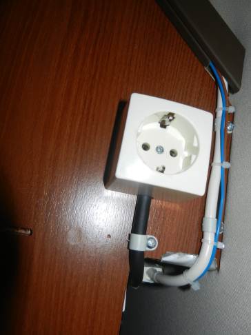

chi mi sa aiutare per il passaggio di un nuovo cavo da sotto al lavandino al vano della macchina del caffè in un c-line 4.9 del 2011?
ho infilato la sonda da sotto dentro alla canalina grigia e arriva fino al piano dietro la vetrinetta in alto dei calici dentro all'angolare in legno.... da li non c'è stato modo di passare sopra!
ho fatto una fresata nel pannello angolare sopra dentro al mobile per vedere quale fosse l'inghippo e ho trovato che in quel punto l'angolare è chiuso (tappato)... non ci sono buchi di passaggio.
dove caspita passano i cavi esistenti?
metto una foto per rendere l'idea anche se non è il mio camper ma è fatto uguale.
grazie alberto
Modificato da bigfish il 27/01/2017 alle 09:15:15

chi mi sa aiutare per il passaggio di un nuovo cavo da sotto al lavandino al vano della macchina del caffè in un c-line 4.9 del 2011? ho infilato la sonda da sotto dentro alla canalina grigia e arriva fino al piano dietro
la vetrinetta in alto dei calici dentro all'angolare in legno.... da li non c'è stato modo di passare sopra! ho fatto una fresata nel pannello angolare sopra dentro al mobile per vedere quale fosse l'inghippo e ho trovato che in quel punto l'angolare è chiuso (tappato)... non ci sono buchi di passaggio. dove caspita passano i cavi esistenti? metto una foto per rendere l'idea anche se non è il mio camper ma è fatto uguale. grazie alberto
Prendi queste informazioni con il beneficio del dubbio...sono passati troppi anni...
Se non mi ricordo male quei fili vanno verso la destra passando in un foro che finisce nella parte di mobilio dove ci sono le casse acustiche.
Per questo motivo non riesci a passare la sonda.
I cavi originali che arrivano nel vano della Nespresso arrivano da sinistra guardando la cucina.

confermo effettivamente che a dx c'è il foro che va alle casse, pulsante, ecc ecc sotto ai pensili.
quindi il collegamento diretto non c'è..... infatti tirando il cavo 220v presente che alimenta la nespresso che finisce sotto alla cucina
si muove ma veramente a fatica, indice che non ha un percorso dritto.
e da sinistra dove scendono? accidenti a loro! laugh
