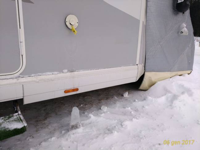

​La condensa dal camino della combi direi che è normale, anche se ieri quando l'hai provata la temperatura dell'aria non era freddissima. Rispetto a quella con camino a tetto che avevi sul tuo precedente mezzo, quando la utilizzerai a temperature fredde è meglio mettere una banale molletta da bucato attaccata alla parte più bassa del camino, per far in modo che la condensa ghiacciata non si attacchi alla parete/bandella, ma cada qualche centimetro più in là . Al posto della molletta puoi comprare gli appositi gingilli che vendono come accessorio per camper.

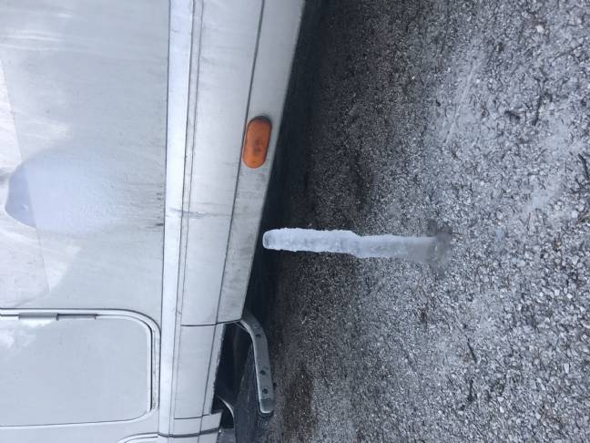

Ciao Sergio porto anche il mio contributo per la condensa con molletta sul camino, si potrebbe fare una sfida a chi fa il ghiacciolo più alto😃😃😃😃, si fa per ridere 😃😃😃

Ciao Sergio porto anche il mio contributo per la condensa con molletta sul camino, si potrebbe fare una sfida a chi fa il ghiacciolo più alto😃😃😃😃, si fa per ridere 😃😃😃 Buon venerdi a tutti Stefano
surpriselaugh
​te sei meglio ... lo fai in orizzontale laughlaugh
(almeno su pc la foto si vede girata)
go fast be good have fun
ciao, Sergio

Inserito il 17/02/2017 alle: 09:39:34
In risposta al messaggio di sergio74 del 17/02/2017 alle 09:30:10
​te sei meglio ... lo fai in orizzontale (almeno su pc la foto si vede girata)   go fast be good have fun ciao, Sergio
🙈🙈🙈effettivamente è girata la foto.....L ho inserita dal telefono sorry😬😬😬

Questo inverno avevo visto la soluzione molletta. alta ingegneria del fai da te😜
