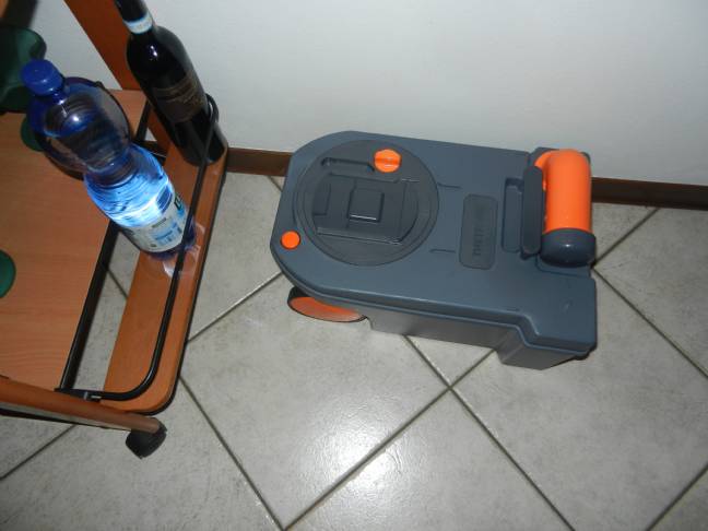

Buongiorno a tutti, vorrei chiedere ai più esperti se avete una foto della cassetta Wc del Carthago Chic C line 4.8 o stessa categoria, a breve salirò sul nuovo camper e vorrei sapere se la cassetta usata sul vecchio, come seconda cassetta è utilizzabile, non ho una foto ma posso affermare che quella attuale è di colore grigio topo, ha il tappo arancione e maniglia telescopica arancione.
Ringrazio anticipatamente.
seconda cassetta è utilizzabile, non ho una foto ma posso affermare che quella attuale è di colore grigio topo, ha il tappo arancione e maniglia telescopica arancione. Ringrazio anticipatamente. Buona giornata
La cassetta dei Carthago è la classica Thetford C250

Inserito il 29/03/2017 alle: 08:57:08
In risposta al messaggio di Topolone del 28/03/2017 alle 16:02:20
Grazie 1000......
