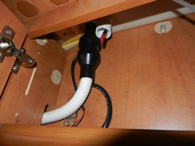

Inserito il 26/06/2017 alle: 12:48:18
Trovata una foto dove vedi la ventola del sog.
La ventola si trova in quel cilindro nero in mezzo ai due tronchi conici.
Come già detto prima è capitato che per le vibrazioni il corrugato grigio si è leggermente spostato andando a bloccare la ventola.
Ho comunque il presentimento che il problema tua non sia quello ma che si è rotto o spostato il microinterruttore che si trova nel vano cassetta sotto al meccanismo a ghigliottina.

In risposta al messaggio di Topolone del 26/06/2017 alle 12:48:18
Trovata una foto dove vedi la ventola del sog. La ventola si trova in quel cilindro nero in mezzo ai due tronchi conici. Come già detto prima è capitato che per le vibrazioni il corrugato grigio si è leggermente spostato
andando a bloccare la ventola. Ho comunque il presentimento che il problema tua non sia quello ma che si è rotto o spostato il microinterruttore che si trova nel vano cassetta sotto al meccanismo a ghigliottina.
gabriel,
hai una foto di questo microinteruttore? Per capire come fatto, per conoscerlo subito, il più tardi possibile! laugh

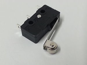

Inserito il 26/06/2017 alle: 15:37:00
In risposta al messaggio di Grillo5 del 26/06/2017 alle 13:06:32
gabriel, hai una foto di questo microinteruttore? Per capire come fatto, per conoscerlo subito, il più tardi possibile!   Francesco
L'interruttore si chiama microswitch di fine corsa ed è come questo :
Il microswitch è avvitato su un lamierino a forma di L e questa parte di impianto risulta molto delicata.
Se non ne conosci l'esistenza è facilissimo averlo rotto o spostato inavvertitamente.
Prima di reinserire la cassetta è obbligatorio un controllo visivo per vedere se la rotellina è al posto giusto.
