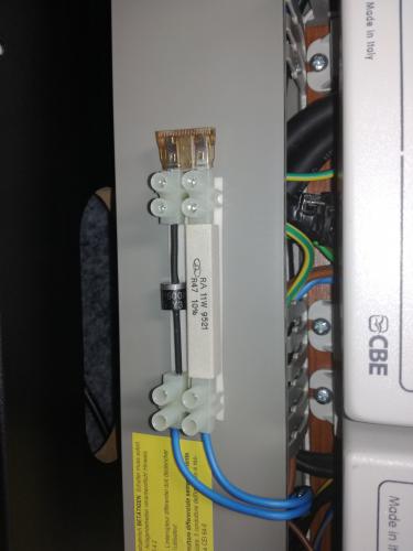

Domanda tecnica,
Ma quando siamo allacciati alla rete elettrica la batteria motore viene caricata?
Ho passato un week end allacciato alla corrente elettrica e dopo un viaggio di 200Km il giorno prima la batteria non ha dato segni di vita.
Immagino che non mantenga più la carica...

Sui Carthago c'è nella centralina CBE un circuito che manda corrente alla BM quando la BS supera i 13,6 V.
Questo significa che se le BS sono in buono stato e che sei collegato alla 220 V dopo poco tempo le BS devono mandare corrente alla BM a meno che gli assorbimenti richiesti alle BS fanno si che le BS non salgano mai oltre la soglia di 13,6 V.
Per evitare questo rischio bisogna mettere il "diodo + resistenza" .

si il parallelatore della centralina CBE funziona SOLO a 220V allacciata, se monti i pannelli fv quindi serve un sistema parallelatore esterno CBE o diodo.

No, il circuito CBE funziona anche senza la 220 collegata.
Si attiva però solo se la tensione della BS supera la soglia.
Sulle ultime centraline, se non collegati alla 220, il circuito può attivarsi solo se la centralina principale è accesa.
Nelle vecchie non era cosi.
Da qui la necessità del diodo-resistenza o parallelatore esterno supplementare.

E' molto probabilmente una scelta legata alla sicurezza.
Prima uno spegneva il quadro convinto di disattivare tutto e invece potevano circolare correnti da una parte all'altra del camper.
Sugli ultimi Carthago mettono di serie anche uno stacca batteria che prima non era presente.
I circuiti devono adeguarsi alle normative che possono cambiare con il tempo.
Comunque il diodo-resistenza era utile metterlo anche prima in quanto il suo funzionamento non dipende da una soglia predeterminata. E' uno degli accessori che ritengo quasi indispensabile.

Grazie, scusami la mia ignoranza in materia, ma cosa sarebbe il diodo+resistenza?
Topolone
Topolone
19/12/2006 12096
Inserito il 03/07/2017 alle: 12:05:27
In risposta al messaggio di Freccia del 03/07/2017 alle 12:00:22
Grazie, scusami la mia ignoranza in materia, ma cosa sarebbe il diodo+resistenza? Grazie
http://www.m48.it/diodoresisten...
Io l'ho realizzato cosi
