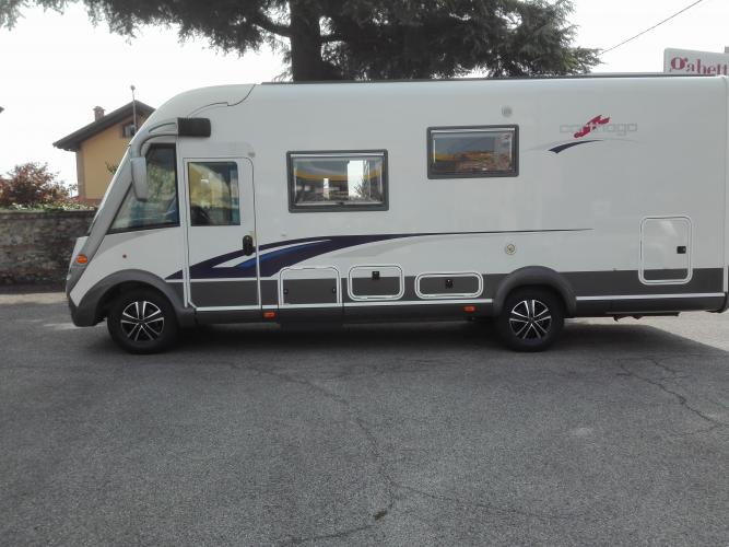

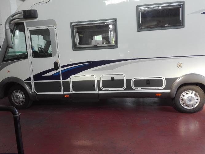

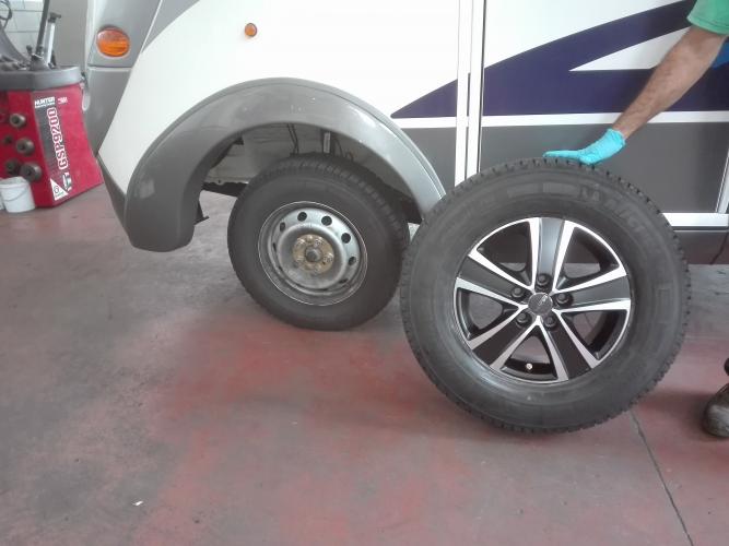

Finalmente, un po'in ritardo, arrivo anche io con i cerchi da 16.
Prenotato a luglio, sono stato stamattina in motorizzazione. Collaudo OK, 4 ORE DI ATTESA!
Comunque, l'ho fatto convinto per l'indice di carico, poi anche per guidabilità e, da ultimo, per estetica.
Sono rimasto impressionato dalla seconda ed estasiato dalla terza. Ora è obbligatorio tirar giù lo scalino per salire perché quei 3 cm circa di altezza in più sembrano una spanna e sta benissimo!
Prima:
IMG_20170801_092416.jpg76%x​​​​ durante:
IMG_20170801_102053.jpg66%x dopo:

Macava il dopo:
sperando si veda

ottimo.

In effetti anche se è la cosa meno importante... ha cambiato faccia.yeswink

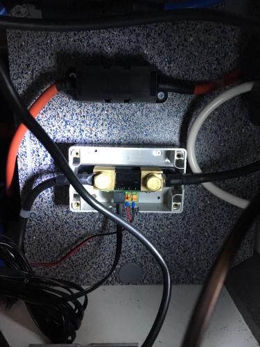

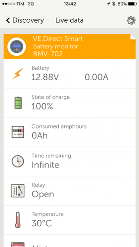

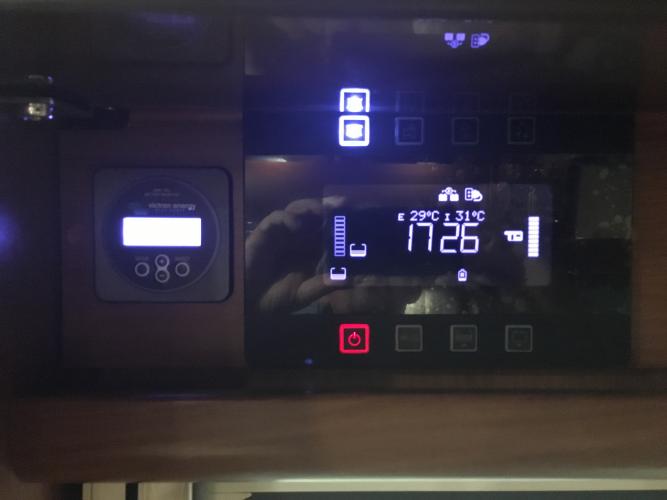

Quei cablaggi sono provisori ...devo nasconderli meglio se no il capo li vede, mi chiede cosa sono e brontola ...anzi ha già rotto quando ha visto il cellulare messo li ricordandomi che il mio compito è guidare senza farmi distrarre da cose secondo lei inutili... Un po' ha ragione ma devo pure giocare anch'io...
BMV-702 Victron
installato
Collegamento con VE Direct bluetooth alla App

Ciao Marco, Ma di preciso cosa fa questo Victron, e la sua App?
Nel senso che benefici hai?

Cambia la bombola del gas !! devil

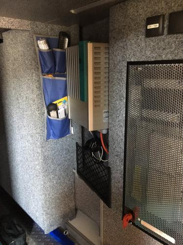

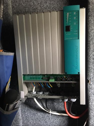

Ciao Francesco
nessun beneficio indispensabile, un ulteriore gadget... in realtà ho installato un Mass Combi 12/1200-60 Mastervolt ( Carica Batteria/ Inverter )
che avevo sul camper precedente e sempre sul camper precedente lo shunt della CBE arrivava fino a max 80A mentre quello del
Victron BMV-702
arriva fino a 500Asurprise.
Quindi ho messo il BMV-702 sulla linea del Combi per rendermi conto esattamente di quali consumi ci sono durante l'utilizzo dell'inverter guardando lo strumento montato in cellula e ora ( su consiglio di un amico carthaghista, diavolo tentatore, ho montato anche l'accessorio che consente di visionare le informazioni dello strumento ( più altre ) tramite bluetooth con una App sullo smartphone.
Come dicevo prima... niente di indispensabile, utile ... si.wink

Finalmente, un po'in ritardo, arrivo anche io con i cerchi da 16. Prenotato a luglio, sono stato stamattina in motorizzazione. Collaudo OK, 4 ORE DI ATTESA! Comunque, l'ho fatto convinto per l'indice di carico, poi anche
per guidabilità e, da ultimo, per estetica. Sono rimasto impressionato dalla seconda ed estasiato dalla terza. Ora è obbligatorio tirar giù lo scalino per salire perché quei 3 cm circa di altezza in più sembrano una spanna e sta benissimo! Prima: 76%x​​​​ durante: 66%x dopo:
Impressionato ed entusiasta della seconda e terza marcia.
le altre?
in sesta per esempio ,tiene il falsopiano o bisogna cambiare in quinta ,
e se si è molto carichi? Cosa succede?

Ciao Roberto,
ti aspettavo: fra le molte cose criticabili che ho letto di tuo, la storia dell'indice di carico mi aveva fatto pensare.
Ti risponderò domani, per il momento ho 12 KM di verifica e 6 ore a preparare tutto per partire. Lo provo a partire da fra mezz'ora; spero che gli 8000 Km che mi aspettano possano rivelare grandi qualità (con il 3000, la potenza prima era straabbontante)

ottima cosa,direi indispensabile,quella di passare agli pneumatici da 16',ora siamo un po più tranquilli sul piano dei carichi,ricordandoci che siamo sempre omologati 35Ql,tolleranze a parte dal CDS,cerca di stare nei 39ql,pena un eventuale fermo,lo sforamento del 5% al limite del 10% comporta una 30a di euro di sanzione e 1 punto patente,
la mia affermazione era per una verifica, che non ho, circa la rapportatura del cambio,è vero che sei su un 3000cc,abbondante di potenza e coppia,ma la tua base è un light,non so se la "frizione "e la scatola ingranaggi sono identici al maxi,
se precedentemente la supercoppia produceva pattinamenti in partenza(salvaguardando la frizione),ora starei più attento in queste fasi,perchè il tutto ,vista la maggior sezione degli pneumatici,si scarica sulla frizione,già molto delicata di suo.
sicuramente rispetto a prima ,si sono allungati i rapporti,per  la seconda e la terza ,condivido che si ha una ottima impressione,ma sono marce di transizione,di solito si viaggia con le altre,
buoni km.

Eccomi qua.
700 km sulle statali francesi dopo il Frejus fino in Germania.
I rapporti si sono allungati, prima la sesta non la toglievo mai, ora, ogni tanto, la quinta è utile.
Dossi infiniti, buche profonde, raccordi sui viadotti sono però passati dallo stato di acerrimi nemici a quello di sussurranti compagni di viaggio poco fastidiosi.
Speravo in una diminuzione dei consumi ma, per il momento, non posso misurarla; 300/400 kg più del solito li hanno fatti peggiorare
Inserito il 04/08/2017 alle: 15:45:04
In risposta al messaggio di isauri del 03/08/2017 alle 21:20:16
Eccomi qua. 700 km sulle statali francesi dopo il Frejus fino in Germania. I rapporti si sono allungati, prima la sesta non la toglievo mai, ora, ogni tanto, la quinta è utile. Dossi infiniti, buche profonde, raccordi sui
viadotti sono però passati dallo stato di acerrimi nemici a quello di sussurranti compagni di viaggio poco fastidiosi. Speravo in una diminuzione dei consumi ma, per il momento, non posso misurarla; 300/400 kg più del solito li hanno fatti peggiorare
Quindi , deduco che la cura 16' sta dando i suoi risultati,
anche se,inserire la quinta marcia più che utile, a volte, dico io, risulta indispensabile,
 per i consumi certamente influiscono i maggiori pesi, anche le pressioni pnematici, se per migliorare il confort sono troppo basi di pressione,in rapporto al peso.
non per ultimo anche il fatto ,che, essendosi  in sesta allungato il rapporto, si finisce che a pari velocità sempre usato precedentemente con le 15',il motore lavori a un regime sotto la coppia, conseguenza i maggiori consumi e " la frizione"

Ho capito tutto (sui consumi).
Fino a poco fa pensavo di stare sui 100 kmh guardando il tachimetro invece erano sicuramente meno.
Ora sto sui 100 (anche 110/120, con questo comfort, scappa spesso) ma sono 100 EFFETTIVI!!
Son passato da 10.3 a 11.9 l/100km.
Qualcuno coi cerchi da 15 sa dirmi la velocità effettiva (da gps) col tachimetro a 100?
Inserito il 05/08/2017 alle: 08:47:01
In risposta al messaggio di isauri del 04/08/2017 alle 21:00:35
Ho capito tutto (sui consumi). Fino a poco fa pensavo di stare sui 100 kmh guardando il tachimetro invece erano sicuramente meno. Ora sto sui 100 (anche 110/120, con questo comfort, scappa spesso) ma sono 100 EFFETTIVI!! Son passato da 10.3 a 11.9 l/100km. Qualcuno coi cerchi da 15 sa dirmi la velocità effettiva (da gps) col tachimetro a 100?
più che il contakm per sapere la nuova velocità effettiva,analizzerei il contagiri,
il miglior rendimento di quel motore è sul punto di coppia,ora con la sesta marcia allungata si rischia a pari velocità reale di essere un tantino sotto,
 invece se teniamo conto del contagiri,al punto di coppia saremo ad una velocità superiore,
quindi più consumi,
da 10,3 a 11,9 è un bel salto,per fortuna che il gasolio costa poco,
sicuramente le due misure degli pneumatici,hanno un cambio diverso ,diversi per ingranaggi delle marce e riduzione finale,

Non avevo capito nulla.
Oggi ho tenuto i 90 anziché i 100 ed il consumo si è abbassato di pochissimo.
Chiedo a chi ha fatto il cambio: possibile un innalzamento dei consumi di quasi il 20%?
A me non resta che sperare sia un problema di carico maggiore del solito

Ciao, non so come hai fatto il calcolo del consumo, ma, tieni presente che con il cambio delle dimensioni delle ruote, il valore indicato dal computer di bordo, è ancora meno attendibile di prima. L'unico dato sicuro, è quello da pieno a pieno, e possibilmente fatto ripetutamente.
