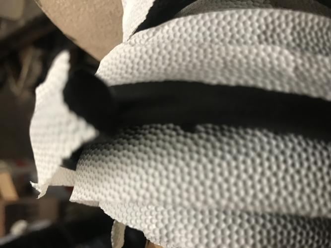

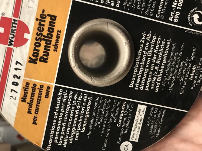

Ne approfitto per aggiornarvi sulla mia precedente richiesta circa l'infiltrazione dalla finestra, ebbene ora che ho avuto modo di provare il mezzo e ho preso anche pioggia quindi verificato che il lavoro è andato a buon fine vi posso aggiornare:
Ho smontato completamente la finestra, tolto il vecchio sigillante, pulito la guarnizione e rimessa nella sua sede del telaio esterno e messo il nuovo sigillante e rimontato il tutto.
Come sigillante non ho usato il terostat perché avevo paura che poi sarebbe colato sulla fiancata appena lasciato al sole ma ho usato un cordone della wurth apposito per lavori di carrozzeria che come consistenza è uguale a quello messo in origine....incrocio le dita per il momento tutto ok, domani in officina faccio una foto del materiale e la posto.
Comunque in lavoro fattibilissimo con un po di pazienza.

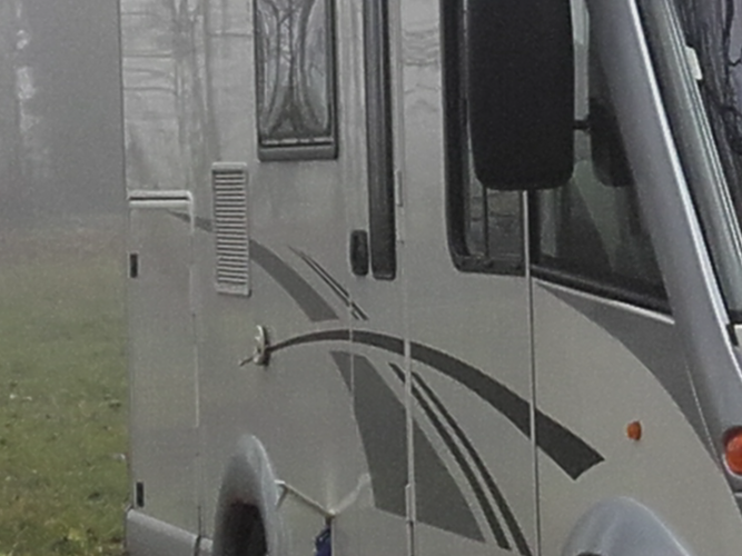

Ciao Stefano, credo tu abbia incocciato in un altro dei mitici falli di mamma Carthago, ovvero dalla griglia esterna non puoi accedere al bruciatore del frigo.
Con  poca spesa ho fatto allargare il buco sulla fiancata e ho messo la griglia a doppia altezza. Qualcuno è riuscito a farsi fare il lavoro in garanzia...
Sul vecchio camper mi capitò più di una volta di dover smontare il gruppo bruciatore per pulirlo, sul carthaghino non ancora ma non si sa mai e all’occorrenza posso agevolmente metterci mano.

Ciao Stefano, credo tu abbia incocciato in un altro dei mitici falli di mamma Carthago, ovvero dalla griglia esterna non puoi accedere al bruciatore del frigo. Con  poca spesa ho fatto allargare il buco sulla fiancata e
ho messo la griglia a doppia altezza. Qualcuno è riuscito a farsi fare il lavoro in garanzia... Sul vecchio camper mi capitò più di una volta di dover smontare il gruppo bruciatore per pulirlo, sul carthaghino non ancora ma non si sa mai e all’occorrenza posso agevolmente metterci mano. Massimo
 Credevo che tutti i carthago avessero una o due griglie a seconda dei modelli delle stesse misure, tu che  camper hai?

 Credevo che tutti i carthago avessero una o due griglie a seconda dei modelli delle stesse misure, tu che  camper hai? Franco 1947
3.8 del 2010, una griglia sulla fiancata e l ‘altra (il camino) sul tetto.

Come promesso ieri ecco le foto del prodotto che ho usato per ripristinare la sigillatura della finestra
Buona serata

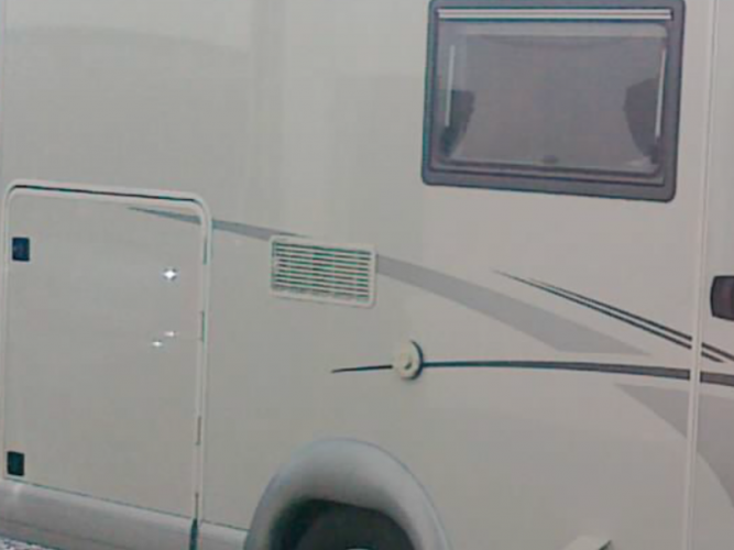

Franco, dalle foto ho visto che tu hai la griglia grossa, sul mio è più piccola
Claudio

Ciao il mio che è del 2011 ha la griglia piccola, le serie nuove  guardando sui cataloghi hanno la griglia grossa circa il doppio della mia, sul mio precedente camper erano montare 2 di quelle grosse.
Non lo sapevo e la solita c...a Carthago,comunque non credere che con quella grossa ci sia molto spazio,io riesco a malapena a vedere il bruciatore dalla parte inferiore e se voglio fare una corretta pulizia con il compressore devo smontarlo con le viti appena accessibili.
Appena posso posto una foto senza la griglia.

Grazie Massimo, molto evidente la differenza

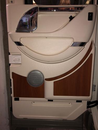

Domandonaaa...
qualcuno ha mai avuto modo di smontare il pannello interno della porta lato guida.
e mi sa indicare come fare?
Grazie anticipatamente.

Domandonaaa... qualcuno ha mai avuto modo di smontare il pannello interno della porta lato guida. e mi sa indicare come fare? Grazie anticipatamente.
Purtroppo l’interno delle porte non son tutti uguali  nel mio c line ci sono 2. ViIi dietro la maniglia e poi con attenzione la togli  iniziando dall,’esterno perché è pizzicata dalla guarnizione della porta
Franco1947
Non mi sembra che quella sia la porta cellula, mi sembra più la porta cabina lato guida.
Comunque non ho mai avuto bisogno di smontarla, mi spiace non poter aiutare.
